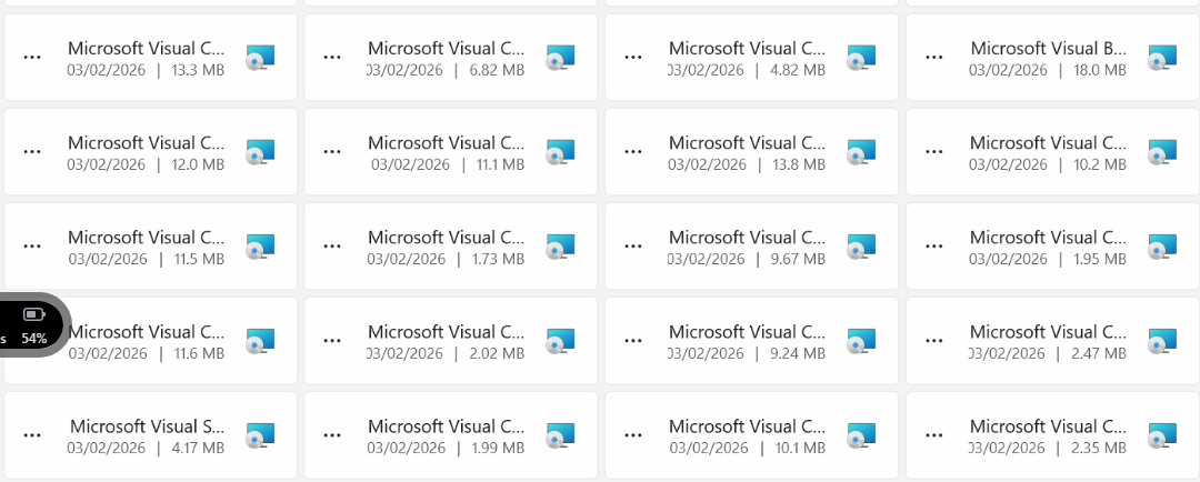

אשמח לדעת מזה ההרחבה שניתן להוריד בכלי זה למטה בצד ימין,
שכן לחצתי על זה וזה התקין לי במחשב איזה 15 אפלקציות נוספות
אשמח לדעת מה זה ולמה זה משמש האם יש בזה צורך?כמו כן מה זה ארכיון הספריה שכן הספריה שלי מעודכנת והארכיון לא מהזה?
@חד-בדרא
זה עזר לתוכנות שנבנו בעזרת הספריות האלו.
מסתבר שלאוצריא מספיק להשאיר את הספרייה של השנה האחרונה.
ארכיון הספרייה זה קובץ ZIP שמיועד עד לגירסה 0.9.74.513
(ולפני זה לגירסת בנייה 482)
כעת בגירסת הגיטאב תופיע הודעת אזהרה בניסיון הורדת הגירסה האחרונה. -
