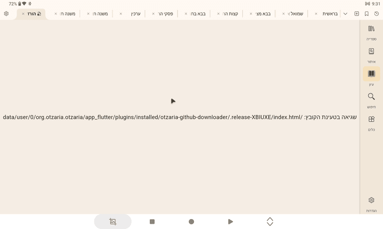

      @רר-רר כתב:
      מה זה אומר?
      לא יודע. זה נראה שגיאה בטעינת הקובץ של התוסף - קובץ הHTML.
      אצלי עובד מצויין.
      תסגור את אוצריא ופתח מחדש.

      @רר-רר כתב:
      מה זה אומר?
      אצלי עובד מצויין.
      יש לי אנדרואיד יכול להיות שזה קשור לזה?
      הפעלתי את הכל מחדש ועדיין יש שגיאה
      אם אני יוריד את ה db ויעדכן מסד זה עושה את אותה הפעולה?

        @רר-רר אתה יכול להוריד את הDB העדכני מהגיטאב - קישור ישיר:
        https://github.com/YairDaniel11/Otzarya-Unofficial-Books/releases/download/db-v22/otzarya-unofficial-books-22.db
        התוסף סה"כ מנגיש את ההורדה - ומוריד קובץ דחוס יותר ומחלץ אותו במכשיר.
        ולגבי העדכונים - כן, זה יעשה את אותה עבודה. התוסף נועד רק להורדה ראשונית

          הורדתי עובד מצוין תודה רבה נראה מדהים
          יכול להיות שהתוסף לא תומך באפליקציה של אנדרואיד?
          יאיר דניאלי רר ררר 2 תגובות תגובה אחרונה

                            • M MAKRO
                              @רר-רר לא קיבלתי עד היום תלונה על זה. ואין סיבה שזה יהיה כך.
                              זה לא עבד מאז ומעולם.
                              תייגתי אותך כבר מזמן...
                              https://otzaria.org/forum/post/41627
                              @רר-רר
                              אחרי שזה עובד לך, אשמח שתכתוב בקצרה מה התהליך להוספת המאגר לאנדרואיד.
                              רר ררר
                              רר ררר
                              רר רר
                              #1204
                              @MAKRO
                              הורדתי את המסד מהגיטהאב של יאיר דניאל ואחר כך הוספתי אותו דרך הוספת מסד בהגדרות של האפליקציה, זה עבד ממש טוב

                                          • M MAKRO
                                            @רר-רר
                                            #1211
                                            @MAKRO כתב:
                                            @רר-רר
                                            מניין לי לדעת שמדובר באנדרואיד, הכי נביא אני או בן נביא, או שאתה מחשיבני לשוטה?
