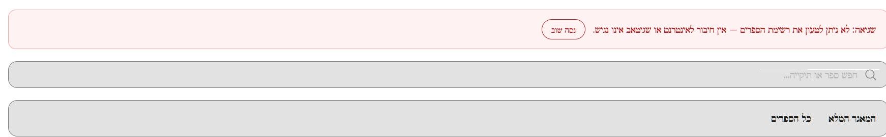

                    אחרי הסרת התוכנה והתקנת 0.9.97 החדש התקנתי את התוסף הורדת ספרים והוא נותן לי את התוצאה הבאה:
                    החיבור לאינטרנט עובד והראיה הפוסט הזה שאתה קורא עכשיו.

                      @בית-שמשי כתב:
                      גם לי
