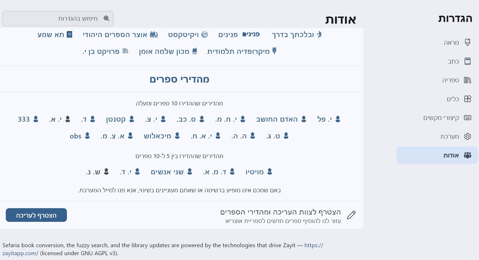

          אם הכיתוב פה נצרך למשתמשים נראה לי כדאי שיהיה ברור יותר ואם לא אז אפשר להוריד
          אני מתכוון כמובן לכיתוב למטה באנגלית
          הבל הבליםה 2 תגובות תגובה אחרונה

            @יהודה-זקש
            זה דרישות הרישיון של זית, שנלקחו ממנו דברים.

                @הבל-הבלים
                אז אי אפשר שזה יהיה כתוב בצורה ברורה יותר?
                זה נראה כמו איזה פספוס של פיתוח...
