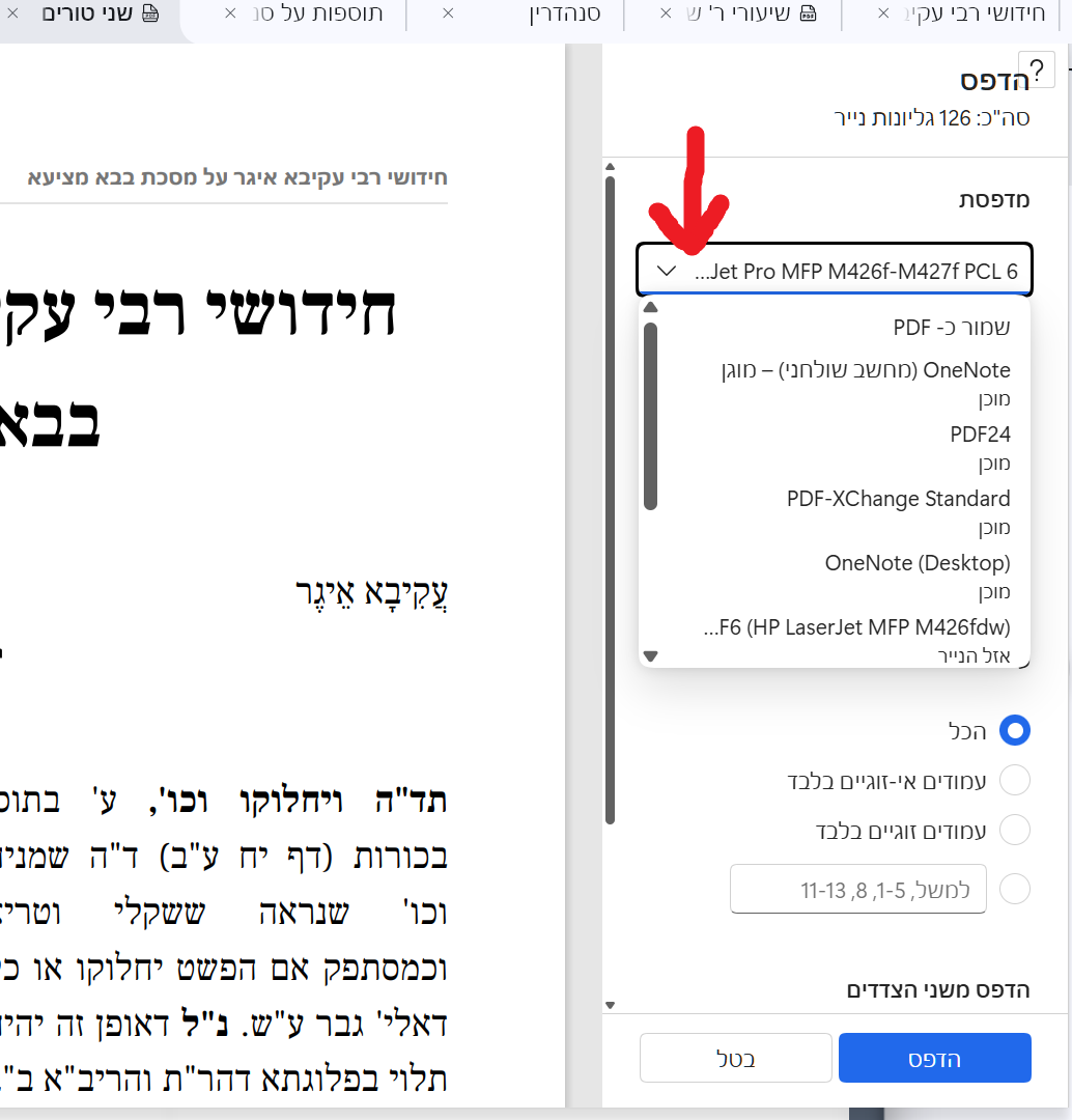

          אני מנסה את שניהם, כשאני לוחץ על סמל הדפסה נפתח לי חלון הדפסה בצד יש רשימת מדפסות, וברשימה יש גם שמור כPDF, ברשימת המדפסות יש לי מדפסות PDF, אני יכול רק להדפיס במדפסת הראשית שלי, כל שאר האופציות לא פעילות.

            @בית-שמשי אין לך את זה ?, זה עובד
            לגבי השמור כPDF אני לא יודע אם זה אפשרי בלי מדפסת צריך לבדוק את זה
            יש מישהו שמבין בעניין ?

              @בית-שמשי כתב:
              מה זאת אומרת ? כתוב שם מוכן
              עריכה: צודק באמת מוזר

                אני מעלה הקלטת מסך
                הקלטת מסך 2026-08-27 183637.mp4
                הבהרה במדפסת הראשית הוא כן הדפיס לי.
