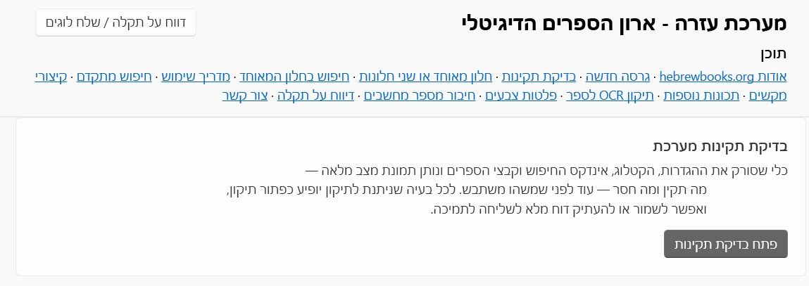

          @אברהם-ויספיש
          בתוכנה היברובוקס למטה בצד ימין יש 'עזרה', תלחץ על 'בדיקת תקינות' ותלחץ שוב על הכפתור 'פתח בדיקת תקינות', התוכנה תבדוק מה חסר לך, ולמה אתה לא יכול לחפש בתוכנה:
          ואין לזה קשר לאוצריא.
          לאחר שהחיפוש בהיברובוקס יעבוד לך, תוכל לחפש דרך אוצריא עם התקנת התוסף.

                  @דאנציג כתב:
                  תודה רבה על העצה עשיתי את זה ויצא שנשאר כמה בעיות לפתור וניסיתי לפתור את זה על המקום וזה מראה שזה נפתר אבל למעשה לא. מצורף הדוח HebrewBooks-בדיקת-תקינות.txt

                    #141
                    @אברהם-ויספיש
                    לא יודע, זה באג בתוכנה, תשלח למפתח במייל שבעזרה עם הלוגים עזרה > דיווח על תקלה.
