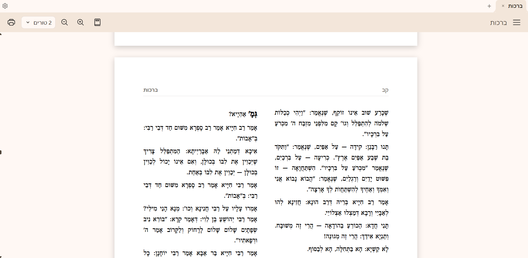

יש לציין שהתוסף מעוצב ממש יפה ובקונספט של אוצריאהצעות לשיפור
יתכן וחלק כבר הוצעו בעבר
הוספת פונקציה בהגדרות שהדף יוצג בתצוגה מקדימה בצבע קרם במקום לבן
הוספת פונקציה של תצוגת ספר של 2 עמודים עם החיצים להפוך דף בקיצור כמו ב PDF
הורדת הקו האפור בין 2 הטורים גם בתצוגה וכ"ש בהדפסה
השוואת אורך טורים
הצגת מספר עמוד בתחתית כל עמוד
אפשרות למעבר מהיר לעמוד מסויים (כיום אפשר דרך ניווט רק למקטע מסויים) -

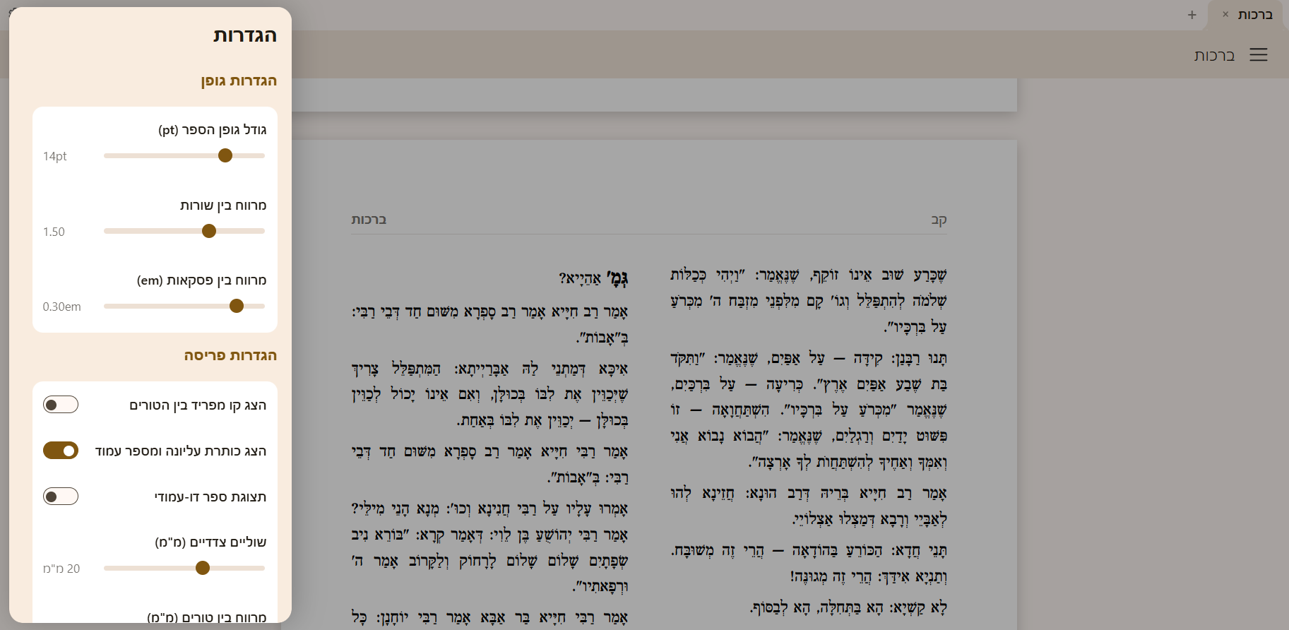

השוואת אורך טוריםכבר טופל בעז"ה בגירסה הבאה
ניתן יהיה לבטל את הקו בהגדרותהצגת מספר עמוד בתחתית כל עמוד
בוצע בצורה שונה

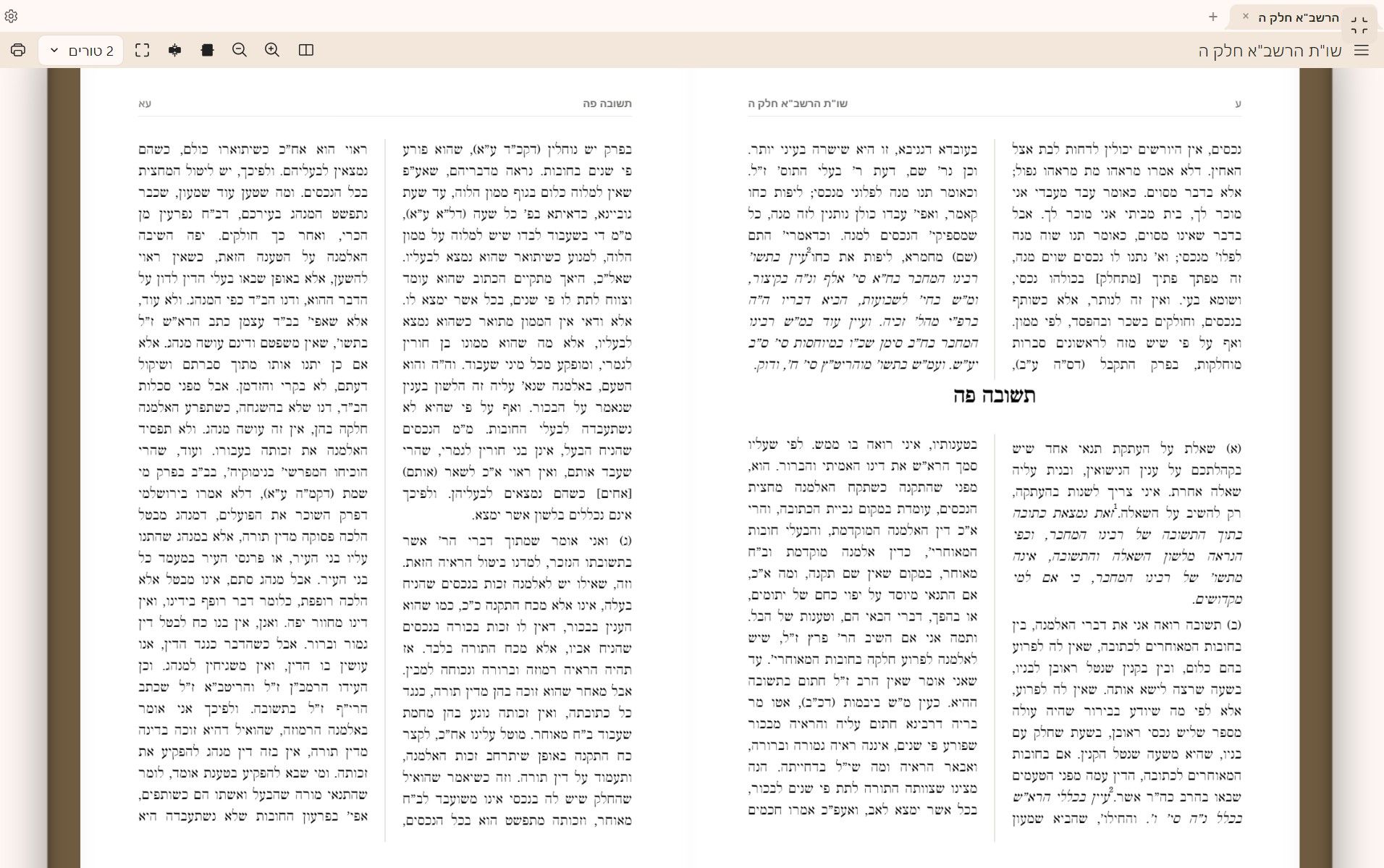

@D9 נראה מושלם
אם כי שמתי לב שהמרחק בין השורות לפעמים מתרחב (כגון בתמונה שיש מספר הערה 11 וכנראה לכן יש יותר מרווח) , יש אפשרות לעשות שיהיה מרווח מדוייק ? -

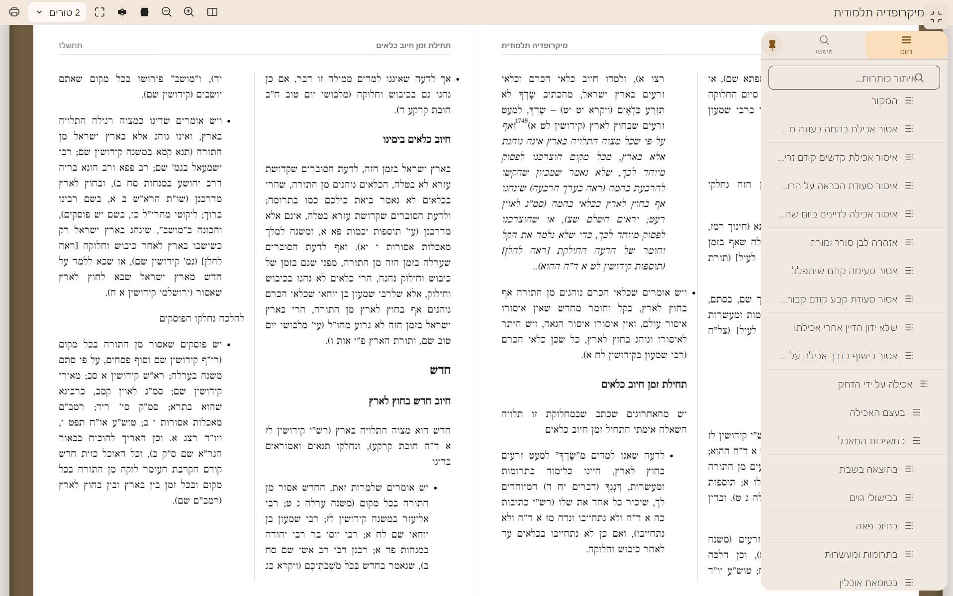

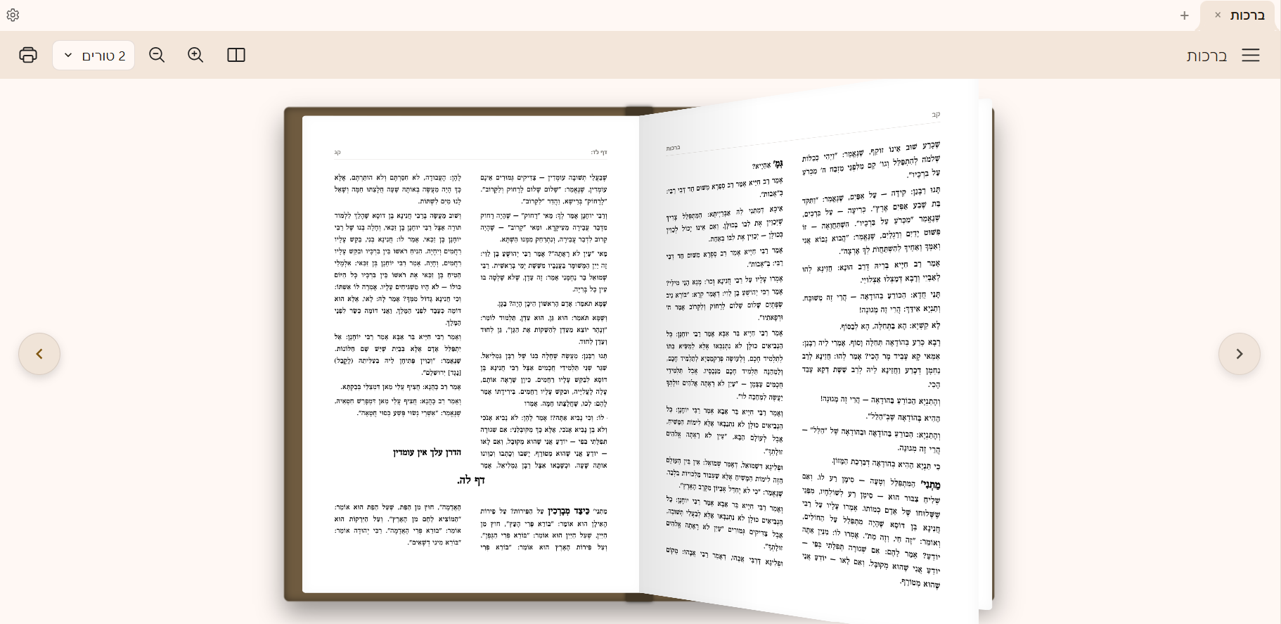

העליתי גרסה חדשה עם עדכונים ושיפורים רבים
בין היתר
החיפוש עובד
תצוגת ספר עם אפקט הפיכה D3
ההדפסה תוקנה
מעבר מלא לצבעי אוצריא ולאייקוני flutter
שימרת מיקום בכל ספר בנפרד
ועוד

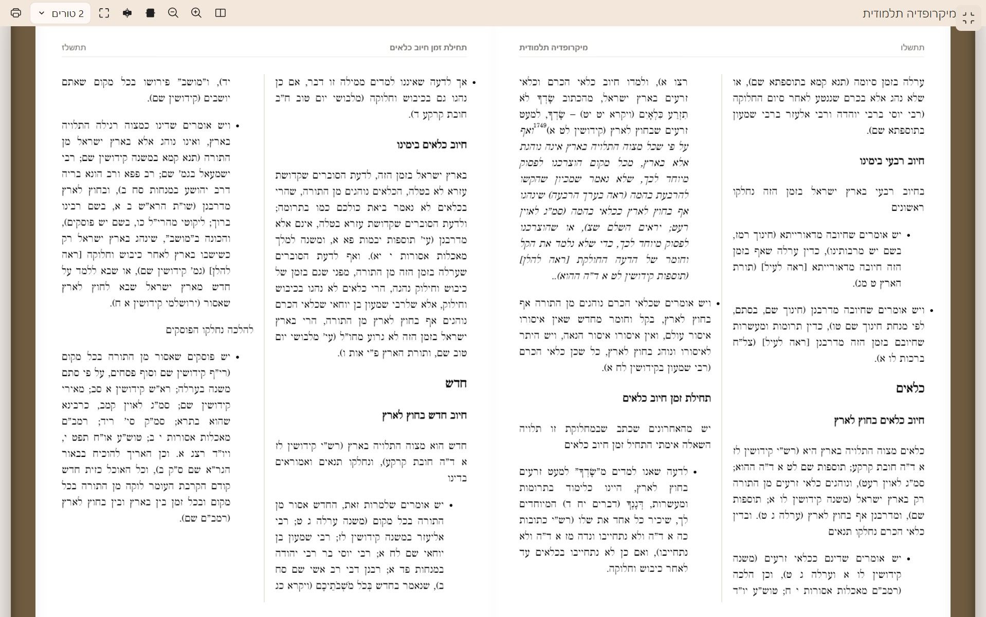

@d9 התוסף נוח ויעיל מאוד אם כי יש לי כמה הערות
- הייתי שמח אם תהיה אפשרות להגדיל יותר את הזום בתצוגת ספר באופן כזה שיתפרס על כל המסך
- שהכפתורים של החיצים יהיו שקופים ורק בריחוף יהיו נראים קצת וכמו שיש עכשיו
- שיהיה אפשר להפוך דפים עם החיצים במקלדת
- יש איזה בעיה עם הטעינה של הדפים תנסה למשל ספר הכריתות שם זה לולאה בלתי נגמרת ויש עוד ספרים שהטעינה בעייתית או לא עד הסוף
לתשומת לבך, זה קורה דווקא בתצוגת ספר כי כשפתחתי רגיל זה טען עד הסוף - אם אפשר שתהיה אפשרות שלא יציג למעלה את ההודעה האדומה כמה עמודים נטענו זה ממש מפריע
- כשמשנים את אחת ההגדרות שלא יקפוץ לתחילת הספר אלא שישמור על מיקום יחסי
- משום מה יש גופנים שהוא לא מושך אשמח אם הוא יוכל למשוך את הכל, ואם לא לפחות שהברירת מחדל תהיה כתב המערכת של וינדוס בשם Segoe UI (כמו בספיילר) או רוביק
- שתהיה אפשרות להססתיר גם את הסרגל העליון כמו בספויילר והיציאה תהיה ע"י F11 או ESC (זה ממה שניסיתי לשפר את התוסף המדהים שלך עם ההודי ולא הלך מידי טוב)

כאשר בוחרים בתצוגת ספר והעמוד לא נכנס בכל המסך אין אפשרות להזיז את הדפים מעלה ומטה כדי לראות את שאר העמוד

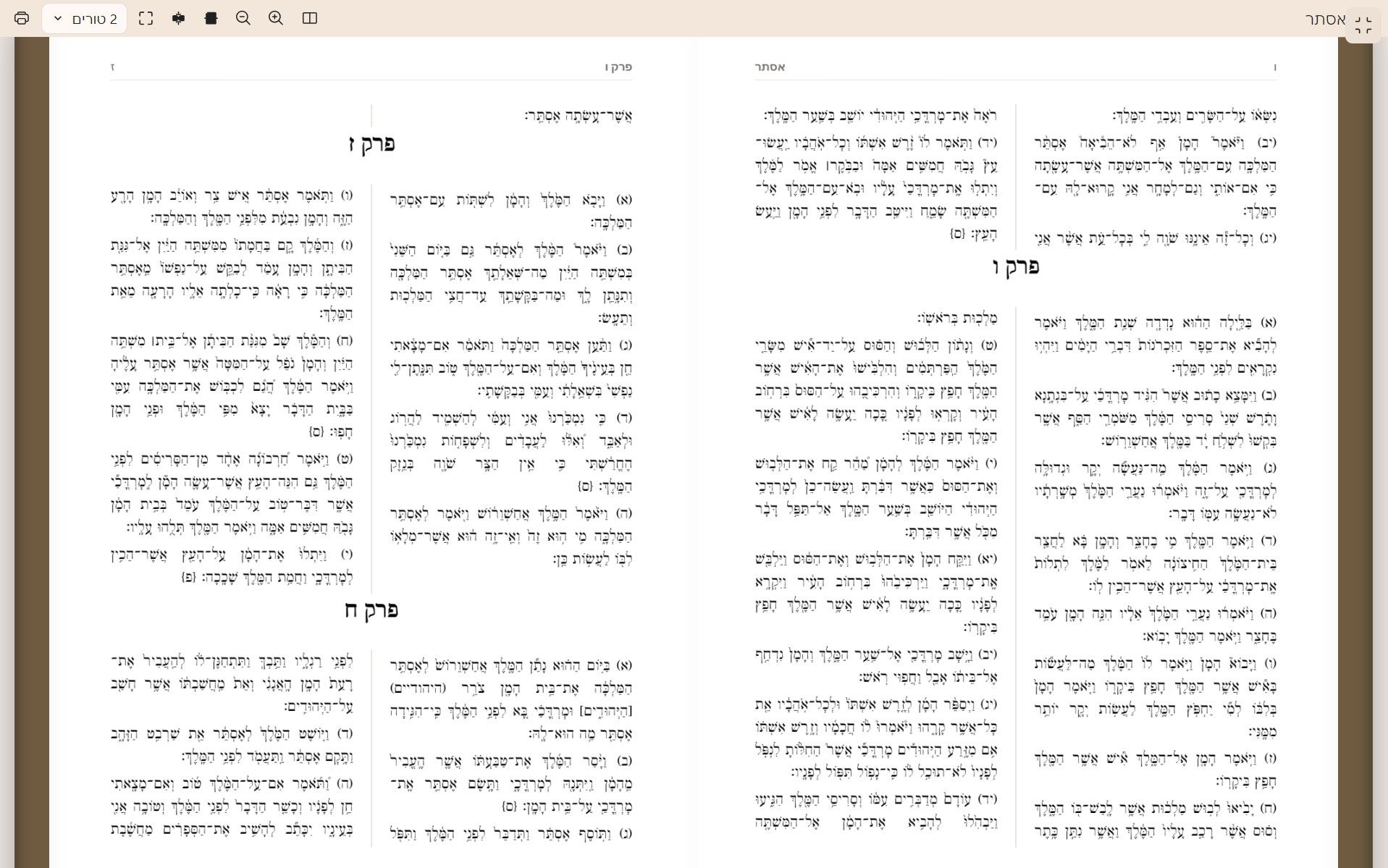

היום נזדמן לידי מר קלוד וניסיתי לשפר ולהוסיף פונקציות על הגירסא של @ u88 , הנה התוצאות והסבר שלו
מהדורה ראשונה משיחה אחרת טרומית
תצוגת_טורים.otzpluginעשיתי את כל 7 השינויים בקובץ. הנה מה שהשתנה:
זום גדול יותר – הגבול המקסימלי הוגדל מ-1.5 ל-3.5, כך שבתצוגת ספר אפשר להגדיל עד שהעמודים ימלאו את כל המסך.
חיצי ניווט שקופים – ברירת המחדל עכשיו כמעט שקופה (opacity 0.12), ובריחוף הם מופיעים במלואם. בנוסף הוספתי ניווט מקלדת: חץ שמאלה = דף הבא, חץ ימינה = דף קודם (פעיל רק בתצוגת ספר).
הבעיה בטעינה בתצוגת ספר – מצאתי את הבאג: בכל אצווה של טעינה (כל ~70 צמתים) הפונקציה שמוסיפה עמודים לתצוגת הספר הייתה סורקת מחדש את כל העלים בספר ומעדכנת את הסגנון של כולם. בספר ארוך כמו כריתות (עם כל הפרשנים) זו התנהגות ריבועית (O(n²)) שהולכת ומאטה ככל שנטענים יותר עמודים, ונראית כמו תקיעה/לולאה אינסופית. תיקנתי את זה כך שכל עלה חדש מתעדכן פעם אחת בלבד, בלי לסרוק את כל מה שכבר נטען. חשוב לציין: לא הצלחתי להריץ את התוסף בפועל בתוך אוצריא כדי לוודא ב-100% שזו הייתה הסיבה היחידה, אז אשמח לשמוע אם זה פתר את הבעיה או שנשאר עוד משהו.
הודעת ההתקדמות האדומה – עכשיו כבויה כברירת מחדל, עם מתג חדש בהגדרות ("הצג הודעת התקדמות בעת טעינה/סידור עמודים") למי שכן רוצה אותה בחזרה.
שמירת מיקום יחסי – שינוי הגדרות (גופן, שוליים, מרווחים, טורים) שומר עכשיו את המיקום היחסי בספר (אחוז גלילה, או העלה היחסי בתצוגת ספר) ומשחזר אותו אחרי הסידור מחדש, במקום לקפוץ להתחלה.
גופנים – שיניתי את שרשרת הגיבוי כך שאם הגופן המבוקש (למשל Frank Ruhl Libre / Shofar) לא נטען, הדפדפן יפול ל-Rubik ואז ל-Segoe UI לפני ברירת המחדל הכללית. חשוב להבהיר: המשיכה בפועל של קבצי הגופנים מתבצעת ע"י אוצריא עצמו (מחוץ לקובץ הזה), כך שאם הבעיה היא שהגופן לא נמשך בכלל מהאתר, זה לא משהו שאני יכול לתקן מכאן – אבל עכשיו לפחות הנפילה תהיה לגופן קריא ולא ל-serif גנרי.
מצב קריאה במסך מלא – F11 מסתיר גם את סרגל הטאבים וגם את הכלים העליונים (ומנסה להיכנס למסך מלא אמיתי של הדפדפן), ו-ESC (או F11 שוב) יוצא ממנו.מהדורה ראשונה
תצוגת-טורים.otzplugin
מה התבצע ?עדכנתי את הקובץ וטיפלתי בכל 14 הנקודות:
- זום – הגבלת המקסימום הועלתה ל-4.0 (במקום 1.5) כך שאפשר למלא את המסך, ונוספו קיצורי Ctrl+/Ctrl-.
- חצי ניווט שקופים – opacity ברירת מחדל 0, ובריחוף עולה ל-0.85 כמו קודם.
- ניווט מקלדת – חץ ימינה = לכיוון תחילת הספר, שמאלה = לכיוון סופו, גם בתצוגת ספר וגם בגלילה רגילה.
- Ctrl+W / Ctrl+Shift+W – סוגר טאב פעיל / כל הטאבים.
- תיקון הלולאה האינסופית – נוסף זיהוי "צ'אנק חלקי" (קצר מה-limit) כסימן לסוף הספר, ובלם ביטחון נוסף למקרה שה-offset נתקע.
- תגיות שבורות – פונקציית sanitizeFragment חדשה מזהה רק תגיות HTML שלמות ותקינות; כל שבר תג (בלי סוגר/פותח) מוסר לגמרי ולא מוצג כטקסט.
- הודעת הפרוגרס האדומה – מוסתרת לצמיתות.
- שימור מיקום בהגדרות – נוספה מנגנון capture/restore של מיקום (עמוד/עלה) סביב כל סידור-מחדש; אין משיכה חוזרת מהתוכנה כי תמיד נעשה שימוש ב-rawContent השמור.
- גופן – ברירת המחדל שונתה ל-Segoe UI, והגופן המדויק מהתוכנה (theme.typography) ממשיך לחול כרגיל.
- תיקון "הגופן גדל מאליו" – זו הייתה תקלת חוסר-התאמת יחידות (px מול pt) בין ברירת המחדל הישנה (25px) לשאר המערכת שעבדה ב-pt. אוחדו כל היחידות ל-pt, כולל המרה נכונה כשמגיע ערך מהתוכנה.
- ניקוד/טעמים/פיסוק – נוספו שני מתגים בהגדרות (הסתרת ניקוד וטעמים, הסתרת ?!:-_*) שפועלים על התוכן בזמן הפיצוול בלי לפגוע ב-rawContent המקורי. (סנכרון אוטומטי לפי הגדרת התוכנה עצמה תלוי בחשיפת ה-API הזה מ-Otzaria - כרגע לא קיים, אז המתגים הידניים הם הפתרון המעשי).
- מרווח שורות אחיד – נוספה התאמת CSS ל-sup/sub (מספרי הערות) כך שלא ינפחו את גובה השורה.
- מסך מלא F11/Esc – נוסף כפתור וקיצור מקלדת.
- התאמה לרוחב/גובה – נוספו שני כפתורים (fitToScreen) שמחשבים זום אוטומטי לפי גודל האזור הזמין.
הערה חשובה: לא הצלחתי להריץ ולבדוק את זה בפועל בתוך Otzaria (אין לי גישה לתוסף החי), רק ודאתי תקינות תחבירית של הקוד. מומלץ לבדוק את זה בסביבה האמיתית, במיוחד את התיקון ל"לולאת הטעינה האינסופית" ואת בעיית "הגופן שגדל" - יכול להיות שיידרש עוד כיוונון בהתאם למבנה המדויק של ה-API של Otzaria.
