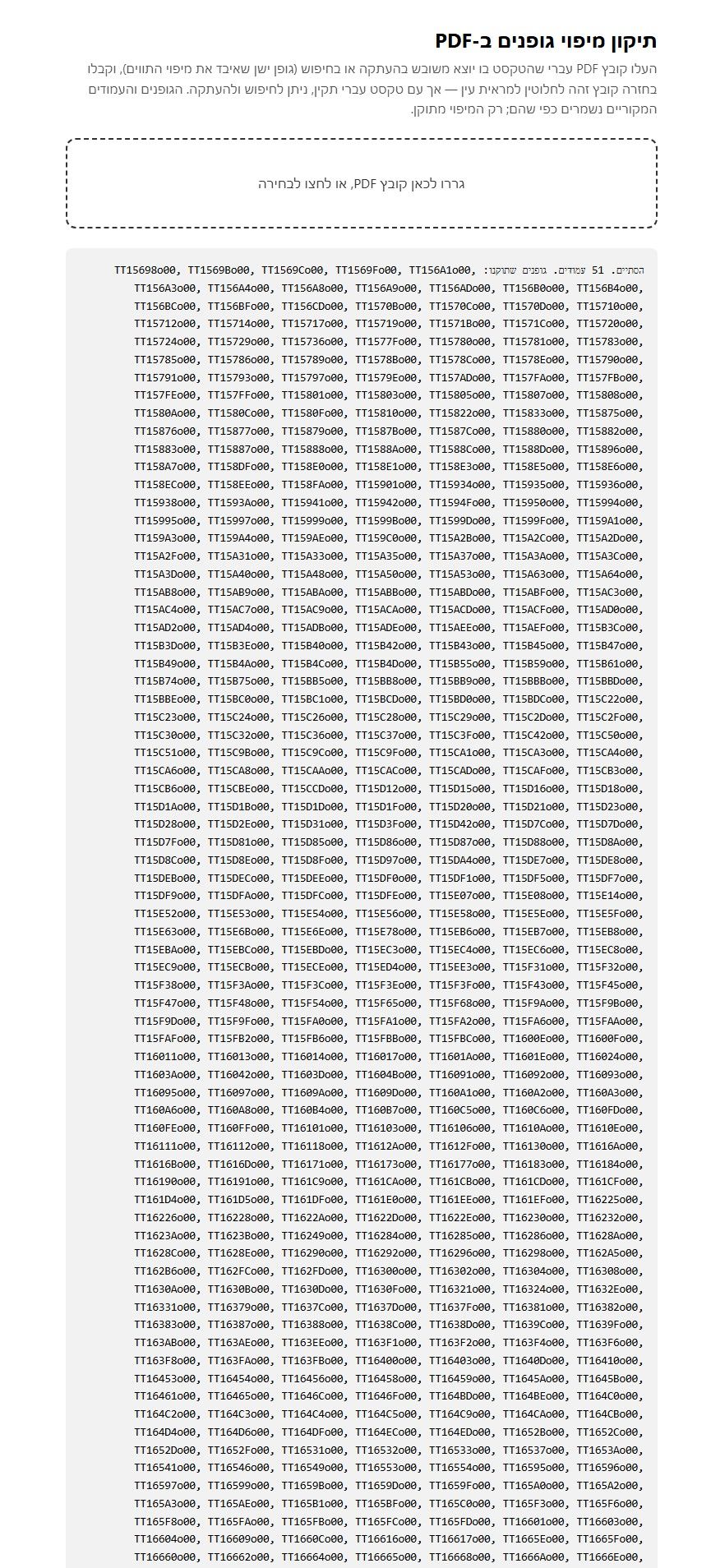

https://sivan22.github.io/pdf-missing-encoding-fixer-heb/
זה עובד מקומית על המחשב
אמנם ניסיתי עם מחשב די חזק אבל זה לקח כמה שניות אז נראה לי כל מחשב ישרוד את זה -

אמנם ניסיתי עם מחשב די חזק אבל זה לקח כמה שניות אז נראה לי כל מחשב ישרוד את זה@דורש-טוב וואו!
זה עובד מדהים!
בדקתי הרגע על מסכת הוריות - תוך שניה זה תיקן את הטקסט, וזה טוב גם בהעתקה מדפדפן = גם גמ' וגם רש"י ותוס'.
מה שכן = זה לא מושלם, ברשי ותוס' מעל כמה מילים - הוא מעתיק את כל המשפט בלי רווחים, ויש מקומות שזה לא מזוהה טוב, אבל בכל מקרה עדיף מכלום.
אעשה את זה על כל השס וגשל ואעלה את זה לגיטאבעריכה:

מעניין לבדוק אם יש הבדל בקידוד בין ברכות להוריות, אולי @סיון יוכל לטפל בזה@דורש-טוב נראה לי זה ענין של מספר הגופנים - בהוריות הוא ממיר כ5 גופנים, לעומת ברכות שהוא ממיר איזה 50 גופנים.
גם בחגיגה - שהוא המיר את כל הרשימה דלהלן... טקסט הגמ' אחרי ההמרה, נראה כך:
Âק·‡ Ï˘ ÂקÙ˙Î ÏÚ ·ÂÎשÏ ÏÂÎק  ק‡˘Ó ˙ÂÏÚÏÂקשÏ˘ÂקÏ Ì‰ש ‰·ק˙ „·שק ·ק˙

ניסיתי לתקן את הכלי שלו, אשמח אם מישהו יבדוק: https://arieldaniely.github.io/pdf-missing-encoding-fixer-heb/
@arieldaniely מעולה! מצורף דף אחד מתוקן
ברכות - וגשל.fixed_1.pdf
לא ניסיתי את כל החלקים בעמוד, אבל את הגמ' זה סידר
