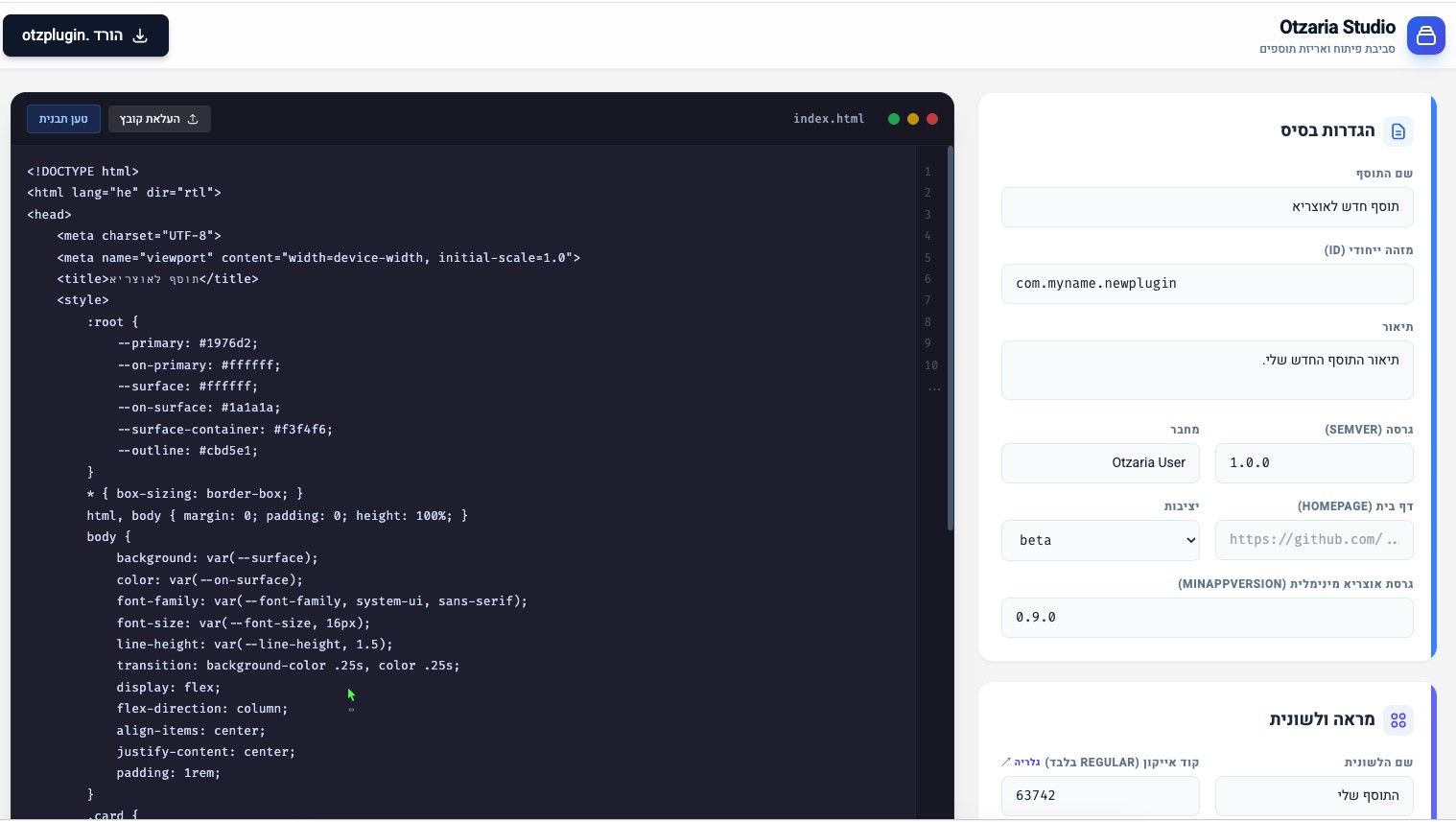

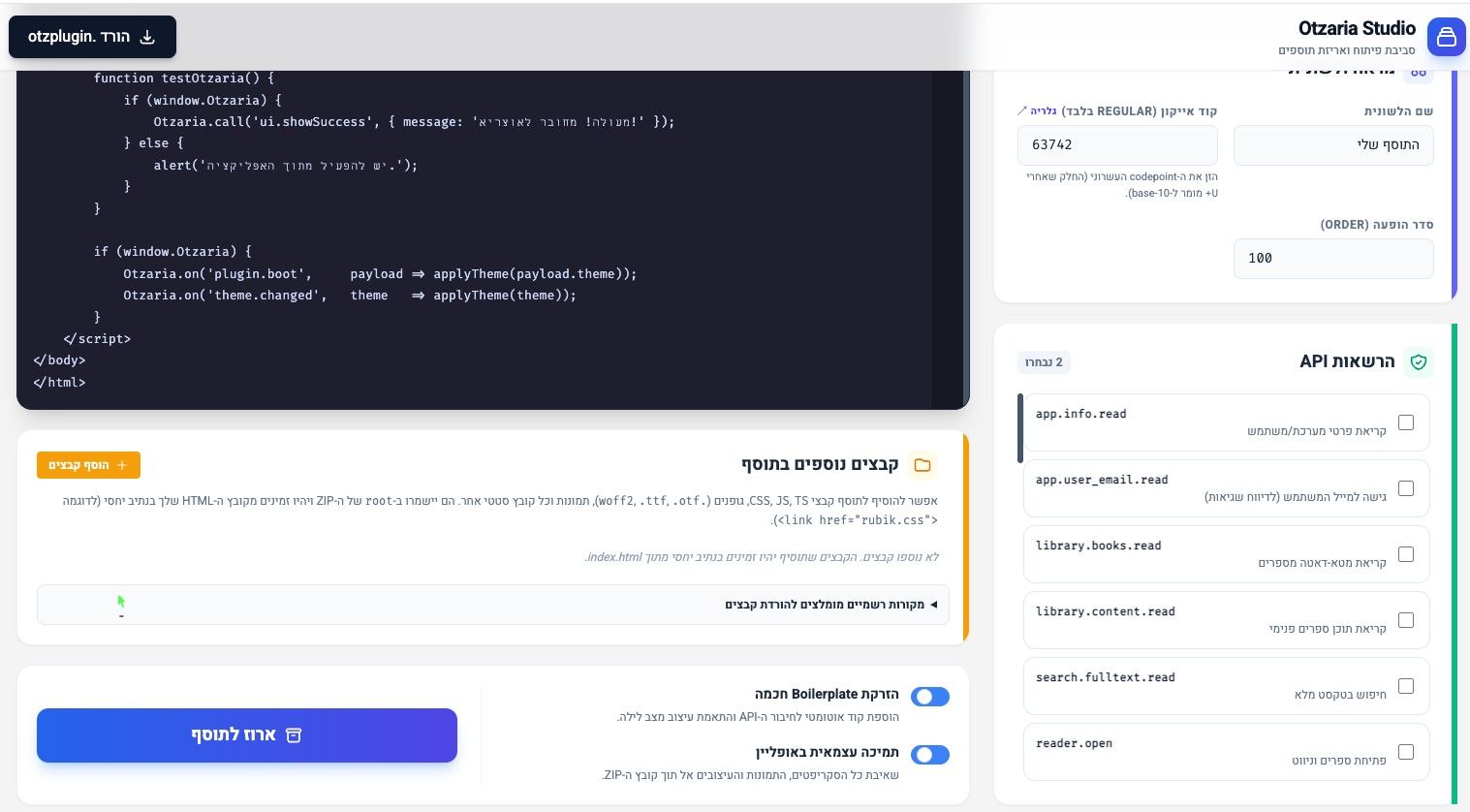

            בשורה טובה: הרב @החזק-במוסר בנה דף פשוט וקל לאריזת תוספים לאוצריא (לא בדקתי!!!), בכתובת:
            https://github.com/yes-dev-ai/Otzariya-Ext.-Builder
            שיפרתי קצת, ועד שהוא יקבל את הPR שלי, תוכלו לקחת מ:
            https://github.com/Y-PLONI/Otzaria-Plugins-fast
            שימו לב, לא הספקתי בכלל לבדוק גם את שלי!!!
              עדכון: עשיתי gem, מקווה שיועיל:
              https://gemini.google.com/gem/1gu1QlrkgG-feRCdeCmsDqbu_ZMNU_x5u?usp=sharing
