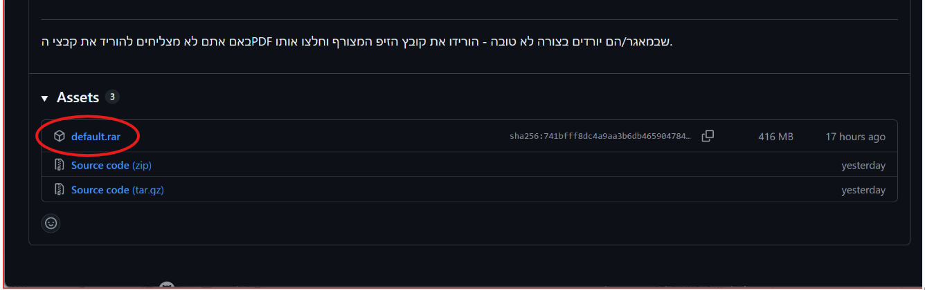

על מה בדיוק לחצת?
לפי התמונה המצורפת - לחצת על ההורדה הרגילה - לא של התיקייה הדחוסה!@יאיר-דניאל כתב בלהורדה | חדש! מאגר גיטאב - לספרים מותאמים לאוצריא:

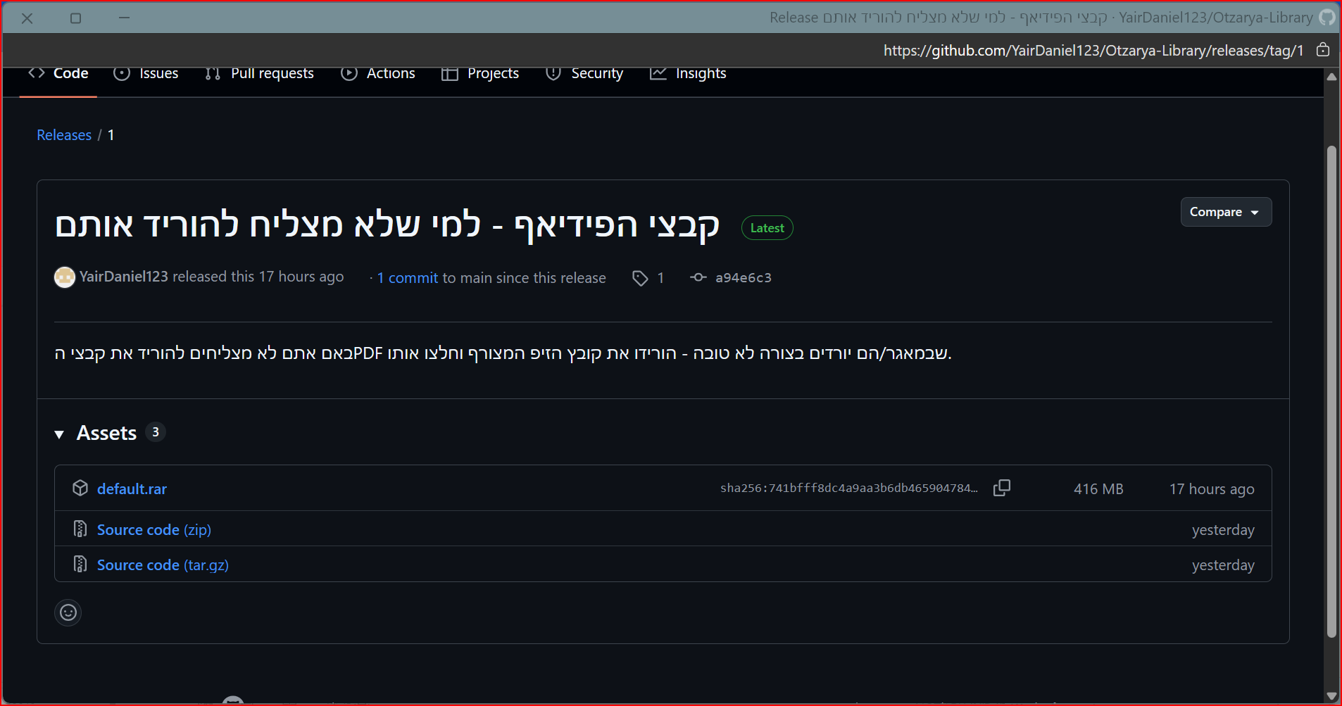

בהמשך להנ"ל, בקישור להורדת המאגר (-https://github.com/YairDaniel123/Otzarya-Library/archive/refs/heads/main.zip), המאגר יורד פגום, ובחילוץ קופצת ההודעה הזו:
ב"ה - כעת נמצא הבעיה והפתרון לכך שלא יורדים קבצי PDF בצורה תקינה.
מעכשיו תוכלו להוריד את כל המאגר = כולל קבצי הPDF, ע"י לחיצה על הקישור החדש בפוסט הראשון.
למי שמעניין אותו מה הייתה הבעיה ומה הפיתרון - בספויילר.
הבעיה:
הבעיה שהייתה היא כזו; תודה לידידינו שהחכימיני.
גיטאב מגבילה את המשתמשים - שלא יוכלו לעלות קבצים ששוקלים יותר ממאה מגה בייט.
בכדי לעקוף את זה יש פקודה שכותבים בגיט/בVSCOOD בעת העלאת הקבצים:git lfs track "*.סוג הקובץ"מה שזה עושה - זה לא באמת מעלה את הקבצים הגדולים לשרת הספציפי הזה - היכן שנמצא המאגר, אלא לשרת אחר של גיטאב (קוראים לשרת הזה Git LFS Storage, ולשרת הרגיל שמאחסן את הקודים - Git Server).
כשמשתמש נכנס לקובץ שנמצא במאגר - ששוקל מעל 100 מ"ב - הוא לא באמת נמצא בשרת של המאגר הזה - זה סה"כ קישור לשרת אחר - ששם זה נמצא.
ולכן - כשלוחצים על הורדת כל המאגר - מה שיורד זה באמת מה שבמאגר - לא מה שנמצא בשרת אחר, ולכן הקבצים הגדולים יורדים כקישור - כקובץ של 1 ק"ב - ולכן לא היה ניתן לפתוח אותם בתור PDF, כי הם סה"כ שורת קישור ולא קובץ טקסט.הפתרון:
הפתרון הוא כך - יצרתי אוטומטציה, (לא אני אלא הAI...) שכל פעם שאני מעלה/משנה משהו במאגר - אוטומטית גיטאב עצמה יוצרת לי קובץ זיפ של כל מה שנמצא במאגר - גם בשרתים אחרים, כלומר - כולל גם כל הקבצים הגדולים, ומכניסה את אותו קובץ זיפ לעמוד הרילס = גירסאות.
ויותר מזה - זה נשאר על קישור קבוע, כל פעם שתלחצו על הורדה - בפוסט הראשון - ירד לך הגירסה האחרונה של המאגר.
