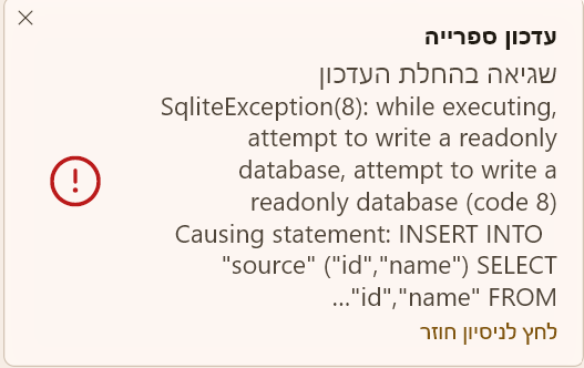

  • בעיה | "נדרש עדכון אפליקציה" - מה הכוונה?
    0 הצבעות
    3 פוסטים
    66 צפיות
    זו לא תקלה אצלך, ואין מה לעשות כרגע חוץ מלהמתין. מה ההודעה אומרת: מסד הספרייה שמתפרסם בשרת עבר לסכמה חדשה (schema 7), והגרסה המותקנת אצלך יודעת לקרוא עד סכמה 6. לכן התוכנה חוסמת ביודעין את העדכון במקום להחליף לך את הספרייה במסד שלא תוכל לפתוח. הנתונים: הגרסה היציבה האחרונה היא 0.9.98+801 (05/10/2026), ובה readableDbSchemaVersion = 6. הקבוע הזה בכלל לא היה קיים בגרסאות שלפניה — כלומר אם כתוב לך "(DB 6)", אתה כבר על הגרסה האחרונה. מהדורות הספרייה האחרונות (v33 מ-22/10 ו-v34 מהיום) מתפרסמות כ-seforim-schema7.db.zst. בענף הפיתוח הקבוע כבר הועלה ל-7, כך שהגרסה הבאה של האפליקציה תדע לקרוא את המסד החדש. (לא להסיק מזה שיש כבר גרסה להורדה — אין.) מה כן לעשות: לוודא שאתה באמת על 0.9.98+801 (הגדרות ← אודות / בדיקת עדכונים). אם לא — לעדכן. להמשיך לעבוד רגיל. הספרייה הקיימת אצלך לא נפגעה; רק עדכון הספרייה מושהה עד שתצא גרסת אפליקציה שתומכת. כשתצא הגרסה הבאה — לעדכן אותה, ואז לעדכן את הספרייה. ⚠️ מה לא לעשות: לא להוריד ידנית את seforim-schema7.db.zst מ-GitHub ולהחליף איתו את seforim.db. הגרסה הנוכחית לא תדע לקרוא אותו, והתוצאה תהיה ספרייה שלא נפתחת.
