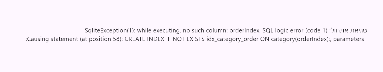

          מה זה אומר?

              @אמיתי מתי זה קרה בדיוק. רט כל מה שאתה יכול. כדי שיוכלו לעזור לך.

                אחרי שהורדתי את קובץ הספרים פעם ראשונה והטענתי לתוכנה.

                  @אמיתי

                    לא יודע, את הקובץ הורדתי דרך התוכנה ושניסיתי להטעין כתב שחסר BD ברליס, את זה הורדתי מהפורום והכנסתי לתיקיה.

                      @אמיתי
                      אז תעדכן.

                        @הנגבי
                        יש לו את הגרסה הכי ראשונה של ווינדוס 10
