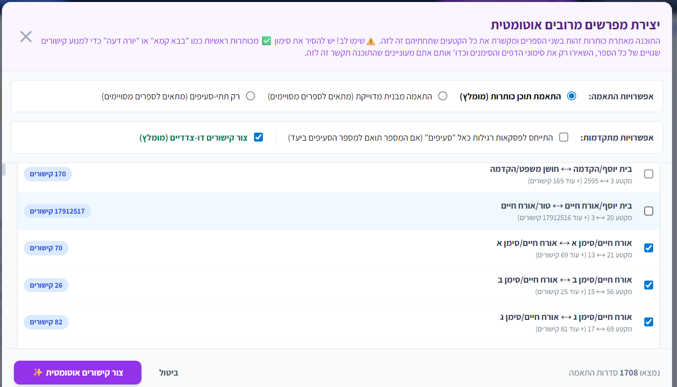

        @יהודי-צעיר יש אפשרות דרך התוכנה שלך לקחת הערות שנמצאות בתוך הקובץ עצמו ולהפוך אותם למפרשים עם קישור למקום הרלוונטי?

          @קטנטן כתב בלהורדה | תוכנה ליצירת ועריכת קישורים ומפרשים באוצריא בקלות:
          צריך בשביל זה תוכנה אחרת,
          למעשה בכל סוג הערות צריך תוכנה מסוג אחר. (יש לי תוכנות כאלו, אבל לכל ספר יש תוכנה נפרדת)
          מדובר בספר שנמצא באוצריא כבר או ספר אחר?

            @יהודי-צעיר מדובר בספר שעדיין לא נמצא באוצריא אלא בשלבי עריכה,
            הקובץ נמצא במסמך txt והערות הם במספרים שהומרו מוורד.
            יש לך מה להציע?

              @יהודי-צעיר כתב בלהורדה | תוכנה ליצירת ועריכת קישורים ומפרשים באוצריא בקלות:
              סביר לי במילים פשוטות מה להסביר לג'מיני, פשוט לא הבנתי ברור...
              תכתוב לו כך:
              אני רוצה שאחרי שלוחצים על קטע מסויים בספר המקור יוכלו לבחור קטע בספר היעד, והתוכנה בודקת אם הוא כותרת או שלא. אם הקטע הוא לא כותרת התוכנה יוצרת קישור רק לאותו קטע.
              אם קטע השני שנבחר הוא כותרת התוכנה תיצור קישורים בין הקטע המקור לכל קטע שתחת אותו כותרת עד הכותרת הבאה בספר המקור באותו רמה.
              עדיף ששורת הכותרת עצמה לא תקושר.
              כמובן אפשר לשכלל את זה עוד הרבה, אבל זה הבסיס.
              ממש תודה!!

                @מענין-לשמוע כרגע אני לא בכיוון הזה, זה יכול רק לסרבל את השימוש בתוכנה.

                  @יהודי-צעיר
                  אם הכיון שלך יותר טוב, כמובן עדיף...
                  ישר כח.
