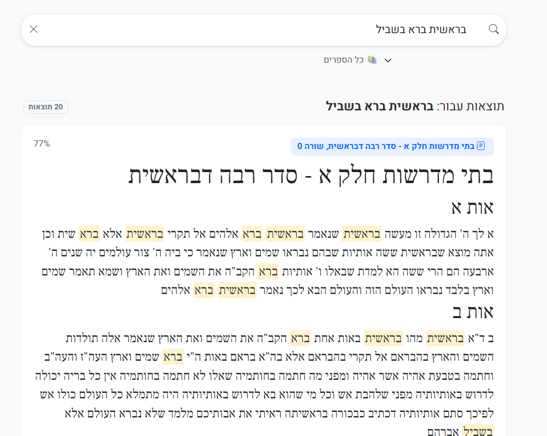

עכשיו ניסיתי שוב [עם הקובץ האחרון], בשביל הלוגS, והמתנתי בסבלנות בהתחלה, עד שהוא גמר לבנות את האינדקס [כנראה שזה היה הבעיה ביום שישי], וזה נראה שעובד:
אבל לוקח לו הרבה זמן חיפוש, ואין כל אינדקציה לדעת האם זה מחפש או לא.
לדעתי כדאי להוסיף לו מצב התקדמות וכדו', עוד לפני שכלול, כדי לדעת שזה באמת עובד. -

לדעתי כדאי להוסיף לו מצב התקדמות וכדו', עוד לפני שכלול, כדי לדעת שזה באמת עובד.@דאנציג כתב בבירור | חיפוש וקטורי במאגר:
מוזר, אצלי זה היה מהיר מאוד... בכל מקרה אני עובד על גרסה שתהיה מהירה בהרבה גם עבור מיליוני רשומות כך שזה אמור לפתור את הבעיה של זמן חיפוש
