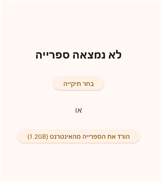

                    ואם חילצתי וזה עדין לא מזהה את התקיה וכותב שאין מה לעשות?
                    • חד בדראח
                      דחוף, משגע אותי אשמח לפתרון לא הבנתי מה הבאג
                      חילצי ובחרתי בתקיה הנכונה ואין....

                        @חד-בדרא
                        תוסיף פרטים כמה שיותר!
                        מה הורדת? לאיפה חילצת? מה בחרת? איזה גירסת תוכנה?
                        • חד בדראח
                          גירסא יציבה 9.71
                          חילצתי בהתחלה להורדות והעתקתי לתוך אוצריא ולא עבד,
                          חילצתי ישר לאוצריא וכנ"ל

                              @חד-בדרא תבחר את אוצריא הראשון!

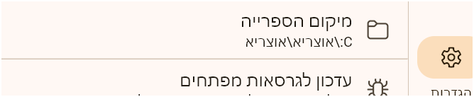

                                    @חד-בדרא כתב בבקשה | מוריד את הספריה ומשום מה לא יורדים לי הספרים:
                                    זכור לי שלפני זה זה לא היה כך...
                                    אתה זוכר נכון, שתיקיות הספרים נמצאות בתוך C:/אוצריא/אוצריא.
                                    אבל [דוקא משום הכי] ההוראה לתוכנה היא למצוא את התיקיה 'אוצריא' שבתיקיה 'אוצריא'.
                                    לכן צריך לקבוע 'מקום ספרייה' - C:/אוצריא.
                                    מדוייק יותר: כנראה חילצת לתוך C:/אוצריא/אוצריא. אז נוצרה שם תיקיית 'אוצריא', ונמצא:
                                    C:/אוצריא/אוצריא/אוצריא.
