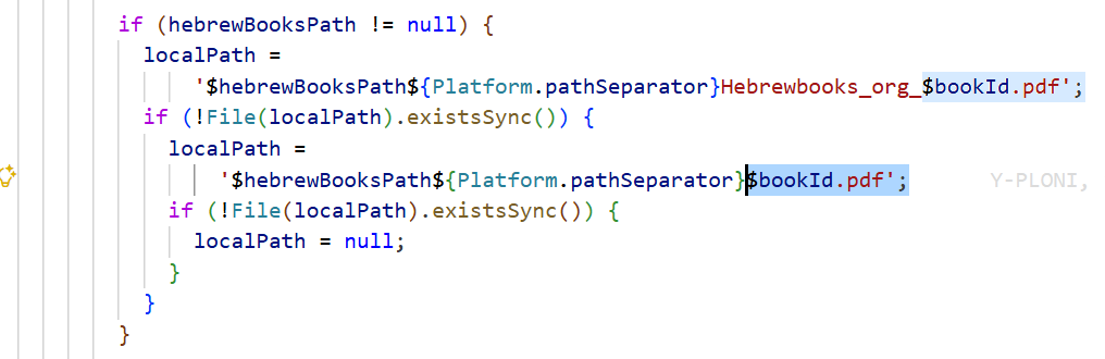

                              עברתי הלילה על הקוד של התוכנה שנמצא בקובץ הזה: lib\data\data_providers\file_system_data_provider.dart
                              מופיע שם במפורש גם אם יש רק את המספר של הקובץ בלבד!!
                              ולא זו בלבד, אלא פשוט ניסיתי בעצמי, לקחתי קובץ של היברובוקס, ומחקתי את כל הטקסט, השארית את המספר בלבד, וזה הופיע בחיפוש בספריי'!!!
                              רק מה שכן, הייתי צריך לעדכן אינדקס אחרי כן.
                              אם זה לא עובד לכם, חייב להיות אחד משתי האפשרויות. או שאתם לא יודעים להגדיר מיקום לספרי היברובוקס וכדו'.
                              או שיש שם איזה תו נסתר בשמות הקבצים חוץ מהמספרים. [אם זה באמת ככה, אז נשתדל לתקן את הקוד בהתאם].
                                @ששמעון @עשהאל-ק

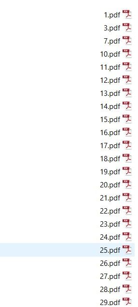

                                            אני אתן דוגמה - ספר אב בחכמה - הוא ספר מס - 10203
                                            וכשמורידים אותו זה מקבל קידומת - Hebrewbooks_org_10203
