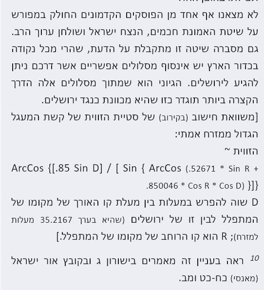

                      @בית-שמשי יש במאגר של שמואל שו"ת במראה הבזק, דן בזה מהפוסקים otzaria://open/book/5236?source=user&index=29&mark
                      עריכה: לתועלת מי שאין לו אביא את מסקנתו
                      • י יצחק בן צבי

                        הקיצור דרך שנתת אינו מוביל למקום הנכון, תן מראה מקום בשו"ת הזה שנמצא במאגר של אוצריא, ונראה מה הוא כותב.
                          יצחק בן צבי
                          #51
                          @בית-שמשי מעניין, כשאני לוחץ אני כן מגיע למקום הנכון. בכל אופן זה בחלק שמיני תשובה ג ובהערה 9 שצילמתי מביא את הפוסקים. ד"א ידוע מי המחבר?

                              לא מספיק לך שו"ע הרב שהוא הביא? אא"כ המנהג אחרת
                              • י יצחק בן צבי

                                @יצחק-בן-צבי כתב:
                                רק עכשיו מצאתי את התשו' ההיא באתר ספריא, ואני עכשיו מעיין בשו"ע הרב והוא באמת מקור חשוב ביותר. גם שאר הקדמונים שהוא מביא הם מקורות נאמנים. אף שהטענות שהוא עצמו טוען אינם טענות, כיון שאף שאפשר להגיע דרך הצפון יותר מהר אין זה אומר שזה הכיוונים, הכיוונים נקבעים לפי מזרח מערב צפון דרום, וכל מקום שהוא מערבי מירושלים יהיה כמה שיהיה הכיוון שלו לירושלים הוא למזרח. זהו סברתי אבל מה אני נגד הפוסקים שהוא הביא.
                                אבל כמדומני שהמנהג הוא לא כך.
