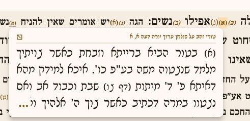

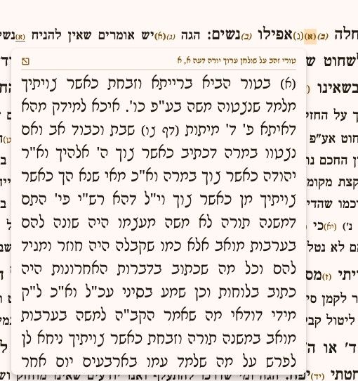

        בקשר לזה:
        למה פופאפים מוגבלים ל4 שורות?
        במרכז ההחלטה עמדה התלבטות: האם לעשות פופאפים ענקיים, כמו בב"א? לא הגיוני.
        לעשות עם גלילה? ואז בכל פעם שהעכבר ירחף על פופאפ, המשתמש המסכן שרק רצה לגלול הלאה, נתקע...
        תחשוב על מצב שמישהו גולל, נעצר להסתכל על המיקום - נפתח לו פופאפ - הוא לא מצליח להמשיך לגלול, כי הפופאפ גנב לו את הגלילה...
        זה כל ההסבר.
        לענ"ד אפשר לפתור את הבעיה בתרתי:
        א. א. שתמיד חלון פופאפ יהיה מוגבל ברוחב - לשליש מרוחב המסך של התוכנה, כך שהשתמש ה"מסכן" יוכל לגלול את הספר המקורי - מהצד, בלי להיתקע בגלילה בתוך חלון הפופאפ.
        א. ב. כמו שהציע @חבקוק - לעשות כפתור בתוך הפופאפ עם שלושה נקודות = ... שלחיצה עליו תציג את המשך התוכן של הפופאפ.
        ב. בנוסף, מצטרף להצעה של @צדיק-וטוב-לו אאל"ט, לעשות השעיה של עוד כמה רגעים בריחוף על פופאפ = בכדי שריחוף רגעי בטעות, לא יפתח פופאפים.
        ג. הצעת ייעול, לא יודע אם יש היתכנות אבל בתור אחד שלא אוהב עכברים בכלל, ועכבר במחשב בפרט - אולי לאפשר הצגת פופאפים בקיצור מקשים כלשהו???
        שייך בכלל?

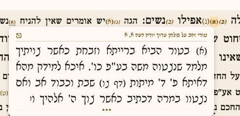

                    יאיר דניאלי יום חדש מתחילי 2 תגובות תגובה אחרונה
                      @י.-פל. הייתי מוריד אותו מעט למטה - את הכפתור. נראה לי כך זה יהיה יותר ברור שזה כפתור להמשך הצגה.
                        @י.-פל. ועכשיו אם המשתמש לוחץ על ה 3 נקודות, הפופאפ גם נגלל?
                          למטה ובאמצע. כלומר שורה מתחת הטקסט, באמצע.
                            @יום-חדש-מתחיל לענ"ד ממש לא.
                            ממה שמוכר ומקובל, זה אמור להיות מוזח לשמאל בעברית, ומוזח לימין באנגלית.
                            אם עושים באמצע - אז לא כפתור של ... אלא כפתור של חץ/המשך קריאה/וכדו'
                              @יאיר-דניאל מה אתה אומר על זה?
                              יאיר דניאלי ה 2 תגובות תגובה אחרונה
                                תגמרו לדון - תודיעו לי בבקשה.
                                • ע
                                  ע
                                  עכ''פ
                                  למטה בשמאל יותר יפה, אבל מוזר שמפסיק באמצע מילה
                                    בדיוק על זה אני מדבר, לענ"ד זה לא תיקני. לא מצליח רעיון לדוגמא להוכחה.
                                    אבל שלוש נקודות משמעותם המשך קריאה, זה קיים באתרי חדשות למיניהם וכדו'
                                    המשך קריאה - זה מאיפה שקראת = כלומר מהנקודה שבה עצרת את הקריאה שלך.

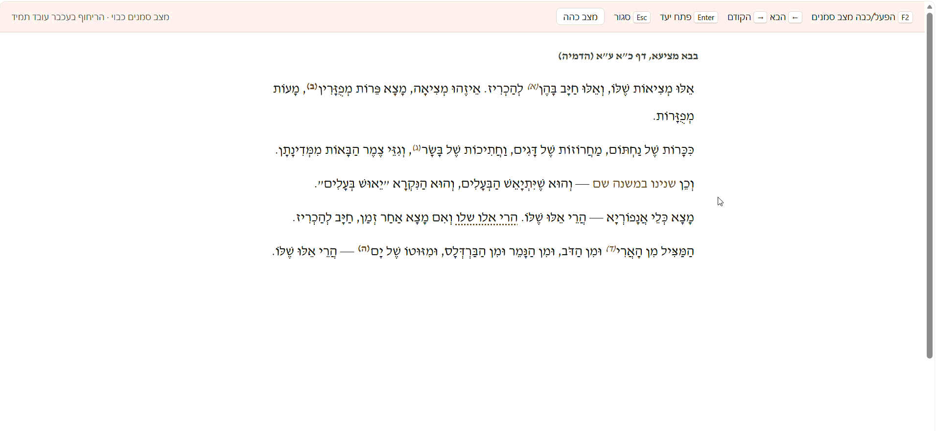

                                      העליתי PR לגיטאב
                                      https://github.com/Otzaria/otzaria/pull/709
                                      והנה הדגמה:
                                      מצורף גם הHTML להתנסות.
                                      אוצריא-פופאפ-סמנים-במקלדת.TAR
