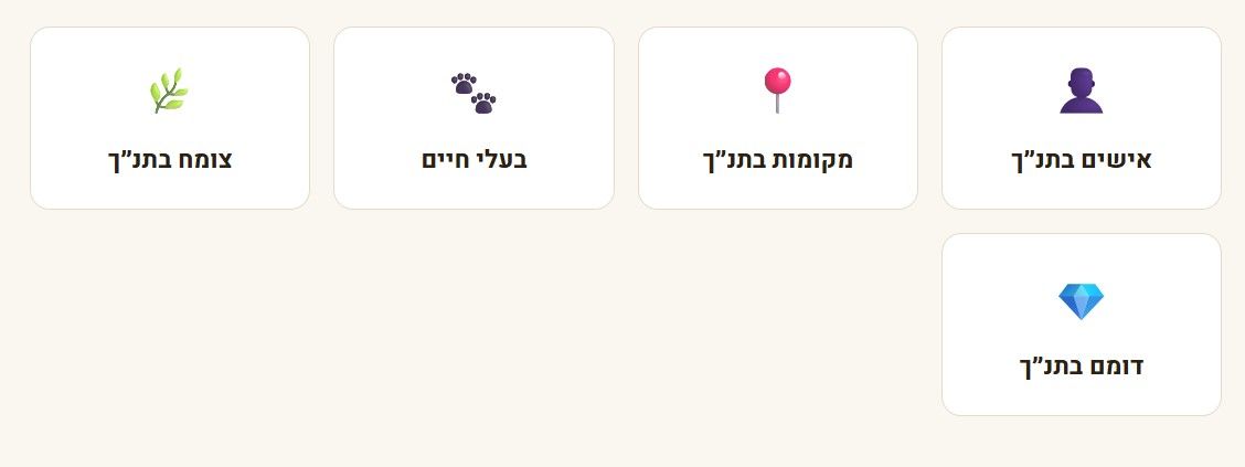

        נראה לי שעדיף בכלל שתצמצם את כל התוספים האלו בתוך תוסף אחד
        עם חלונות כמו בביוגרפיה

                א. כשאתה לומד סוגיה ומוזכרים מקומות - זה לא תמיד מחולק למקרא ותלמוד...
                ב. ריבוי תוספים מעמיס ומבלבל. כל מה שיושב על ענין אחד, ומשתמש באותן מפות - מוטב שיהיה בתוסף אחד, עם אפשרות בחירה ומיון כמו שעשו באחרים [הצג: הכל / תנ"ך / חז"ל...]
                ג. כשאתה רוצה ללמוד (בבין הזמנים נגיד) ולהחכים כללית בענין המקומות... או היסטוריה ... או בעלי חיים... נוח יותר שכל נושא מאוסף למקום אחד.

                    אני חושב שתעשה שתי תוספים:
                    א. מראות התנ"ך - ששם יהיו לשוניות של כלל התוספים על התנ"ך.
                    ב. מראות הש"ס - ששם יהיו לשוניות כמו ארבעת המינים, סוכה, חולין, עירובין, זבחים, מנחות ובקיצור כל דבר שיש עליו ציורים בעו"ה/קול הלשון וכדו'.

                                          • חד בדראח
                                            תוקנו התמונת עיצוב חדש @יאיר-דניאל אולי תהנה כעת יותר...
                                            com.chadbedera.madaeihatanach-1.0.8.otzplugin
                                            חסר המפה שנעלמה, גם הקטגוריות
