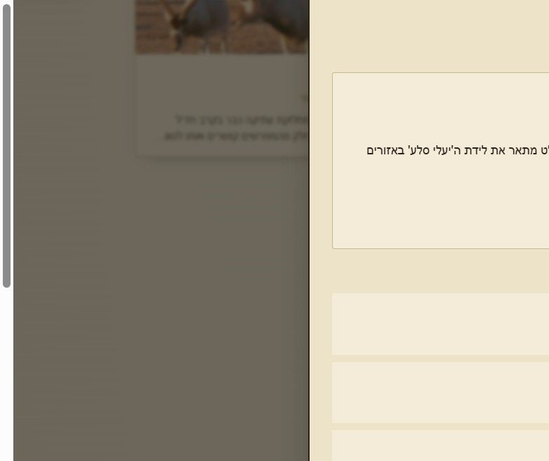

שיתוף | תגובות | בע"ח, צומח, ומקומות בתנ"ך ובתלמוד
בבניה, בנתיים לראות...
בהמשך יעלה פוסט בסודר..
