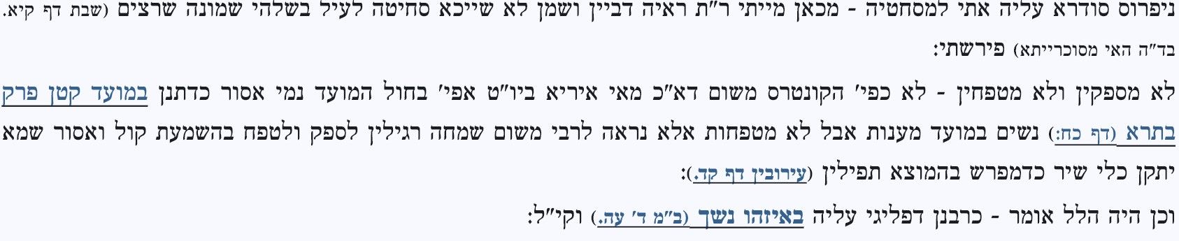

@י.-פל. זה שהקישורים לפעמים באותיות מרובעות ולפעמים בכתב רש"י זה בכוונה?
גם באותו ספרצילו״מ בבקשה.
בקשר לשינוי הגופן עיין כאן בסוף

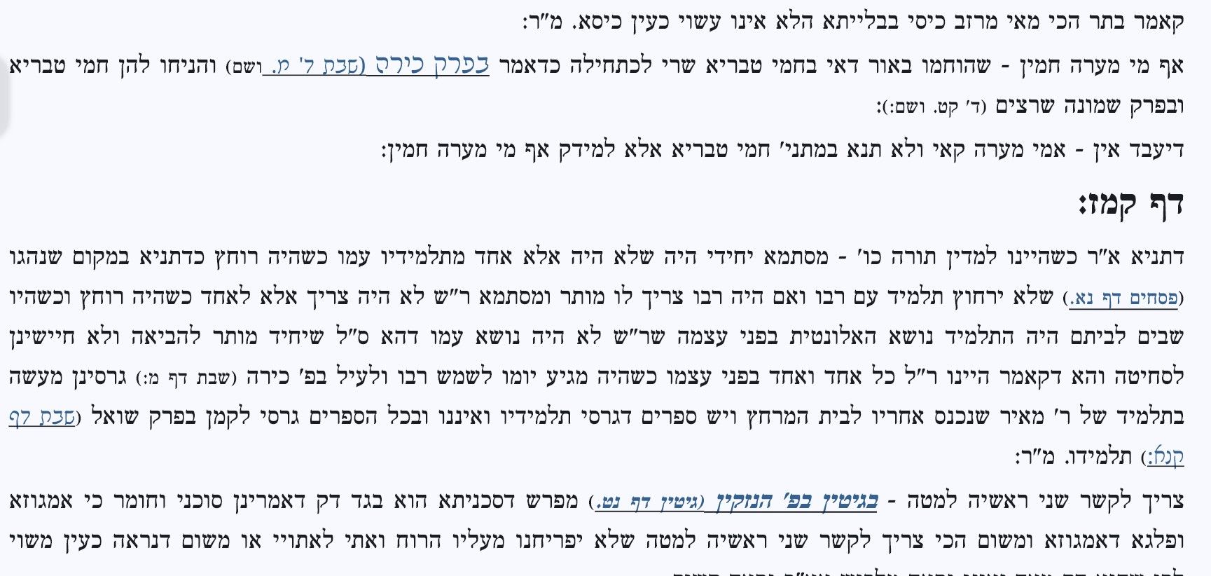

דרך אגב זה לא אמור להיות קובץ התקנה נכון? (הפעלתי גם כמנהל)אם כבר מדברים על עיצובים וגופנים - שים לב ותדקדק שבהדגשות מתחלף הגופן לגופן אחר
כגון בתמונה הזאת בכותרת 'דף קמז:' וכן בקישור 'בגיטין בפ' הנזקין...'לא יודע אם טיימס או משהו כזה, בכל אופן לא פרנק. כשבחרתי גופן פרנק clm מקומי - זה תיקן באופן כללי. חוץ מכותרות של מפרשים שלא הושפעו.
[לא הערתי ע"כ קודם כי כתבת שעל העיצוב והגימור עדיין צריך לעבוד.]

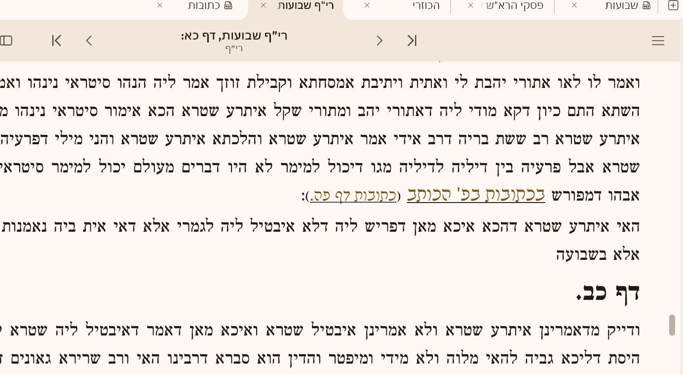

@י.-פל. שים לב שיש עוד בעיה, הקו שמתחת הקישורים אינו אחיד
אני משער שזה בגלל שהוא מזהה אותו כשתי קישורים אפי' שזה קישור אחד
@יהודה-זקש זה לא מדוייק שזה אותו קישור כתובות פ' הכותב - תחילת הפ' כתובות פה. אמצע הפרק עיין כאן ||
