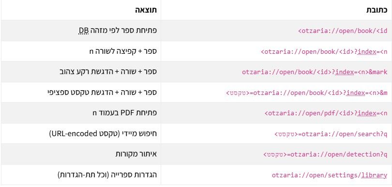

          1. Deep Links — סכמת otzaria://
          זה השינוי המרכזי. אוצריא רשומה כמטפלת ב-URI מיוחד שמאפשר לפתוח כל מסך/ספר מתוך דפדפן, קיצור דרך, אפליקציה אחרת, WhatsApp וכו'.
          כתובות עיקריות:
          כתובת תוצאה
          otzaria://open/book/<id> פתיחת ספר לפי מזהה DB
          otzaria://open/book/<id>?index=<n> ספר + קפיצה לשורה n
          otzaria://open/book/<id>?index=<n>&mark ספר + שורה + הדגשת רקע צהוב
          otzaria://open/book/<id>?index=<n>&m=<טקסט> ספר + שורה + הדגשת טקסט ספציפי
          otzaria://open/pdf/<id>?index=<n> פתיחת PDF בעמוד n
          otzaria://open/search?q=<טקסט> חיפוש מיידי (טקסט URL-encoded)
          otzaria://open/detection?q=<טקסט> איתור מקורות
          otzaria://open/settings/library הגדרות ספרייה (וכל תת-הגדרות)

                  @otzaria-bot איך מכניסים את הנתונים האלה לתוכנה?
                  יאיר דניאלי Otzaria-BotO 2 תגובות תגובה אחרונה
                  • ש שווה
                    @שווה ?
                    זה מבנה הקישורים החיצוני - לספרים בתוכנה, לא בין ספרים בתוך התוכנה
                        הקישורים בטבלה הם קישורי עומק (deep links) — אינך מקליד אותם בתוך התוכנה, אלא מחוצה לה:
                        שימוש בקישור:
                        הדבק את הכתובת (לדוגמה otzaria://open/book/123) בשורת הכתובת של הדפדפן ולחץ Enter — מערכת ההפעלה תפתח את אוצריא ישירות למיקום המבוקש. כך עובד גם לחיצה על קישור כזה בצ'אט/מייל.
                        כיצד משיגים את ה-<id> של ספר?
                        בתוך התוכנה — לחיצה ימנית על ספר/טקסט → "העתק קישור" (או ניסוח דומה). הקישור המועתק יכלול כבר את ה-id הנכון.
                        לסיכום: הטבלה מתארת את המבנה לצורך יצירה/שיתוף קישורים. בפועל: מקבלים קישור מהתוכנה בלחיצה ימנית, ושולחים/פותחים אותו מחוץ לתוכנה.
