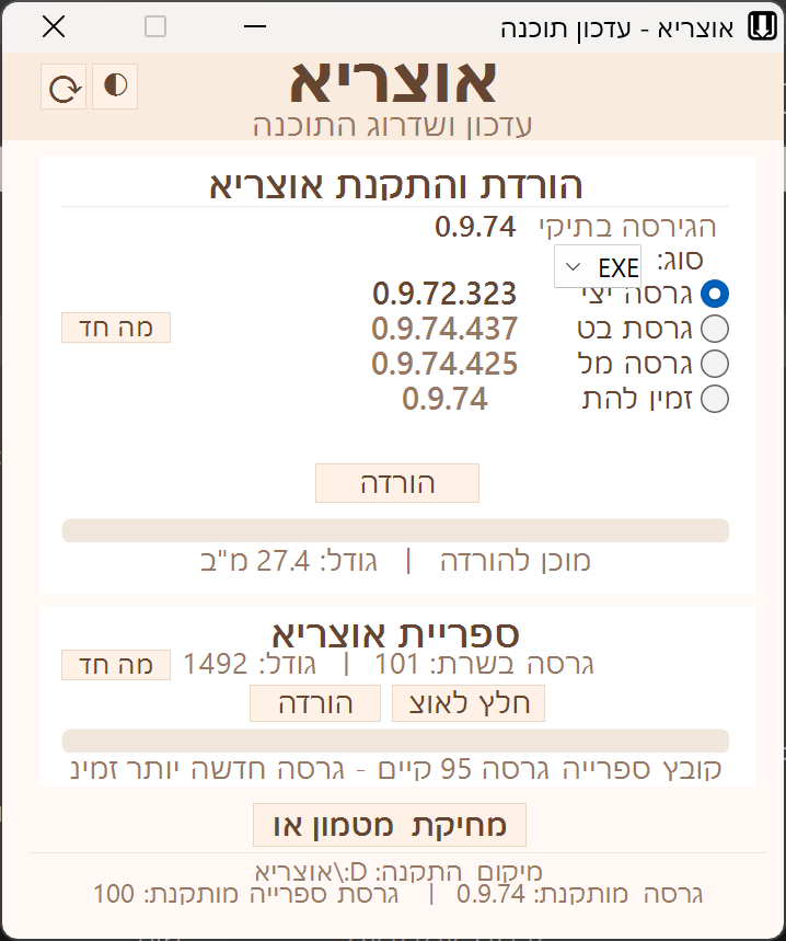

            @Motele
            לי כן מופיע למעלה מה הגירסה המדוייקת שירדה:
            (זה מזהה את שם הקובץ שנמצא בתיקייה)
            למטה זה מציין את הגירסה הנוכחית, שם אין דרך לדעת מהי גירסת הבנייה (לי לא ידוע איך נגשים למידע הזה).

            @יוסי-מחשבים כתב בכלי להורדת והתקנת אוצריא:
            הבנתי, הפעלתי את זה מתוך תיקיית אוצריא וזה זיהה לי באמת את הקובץ שירד. כשהפעלתי את זה בתיקית הורדות זה לא זיהה..
            יש מצב שימחק אוטומטי את הקובץ התקנה הקודם שבתיקייה?

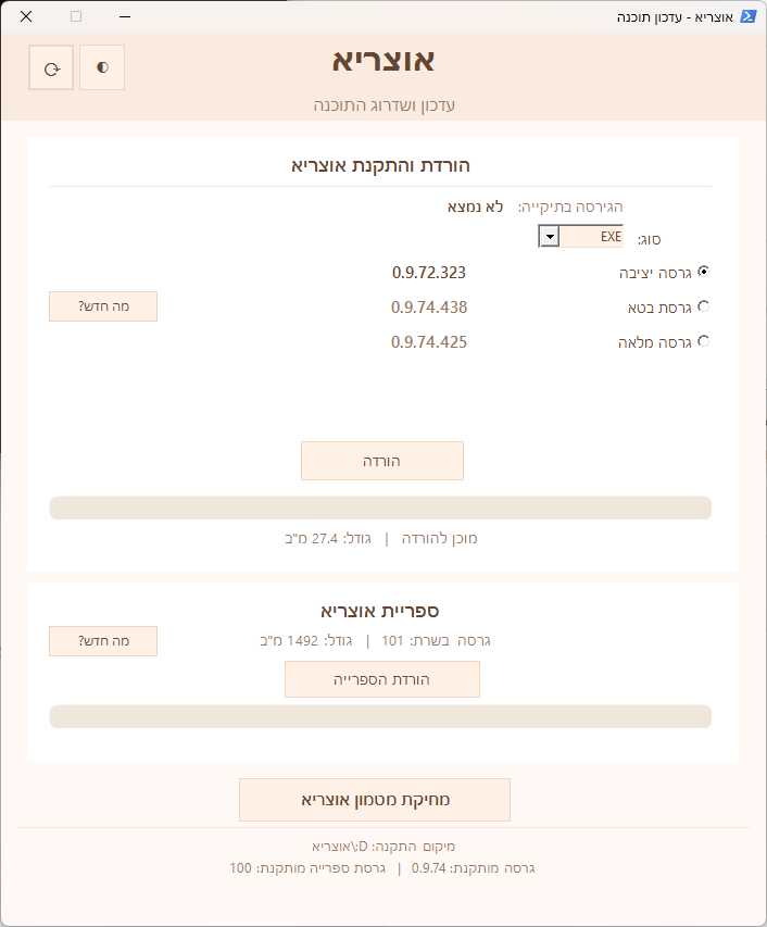

                OtzariaUpdater.exe
                מיועד למי שהתקין ממתקין EXE
                הרעיון הוא שאפשר להוריד דרך הכלי את אוצריא ולהתקין, ואח"כ להוריד את הספרייה דרך הכלי ולחלץ.
                גם אם התוכנה קורסם ההורדה נשמרת, ובפעם הבאה שתפתחו את הכלי תוכלו להמשיך מאיפה שזה עצר.
                מי שרוצה שאוסיף דברים מוזמן לבקש.
                קוד מקור: OtzariaUpdater.ps1
                המרה ל-EXE: קליק ימני בתיקייה (לפעמים צריך ביחד עם שיפט) וללחוץ "פתח מסוף", להכניס שם:
                ps2exe .\OtzariaUpdater.ps1 .\OtzariaUpdater.exe -noConsole
                קרדיט: קלוד

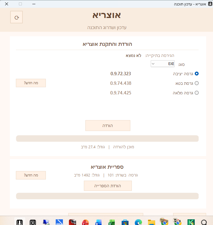

                                    @יוסי-מחשבים אגב, רק אצלי זה נראה ככה?:
                                    חשבתי שזה בגלל הרצה ישירה מהPS, אז הורדתי את הקובץ; חשבתי שזה בגלל חוסר בdotnet, אז עדכנתי אותו; ועדיין זה נראה ככה.
                                    YoungBoyForums@gmail.com
                                    י 2 תגובות תגובה אחרונה

                                      @יאנג-בוי גודל מסך? רזולוציה?

                                        גם במסך גדול חתוך החלק התחתון
                                        גרסא קודמת היה מצוין

                                          יאנג בוי
                                          #40
                                          16" 2K. יחס 200%.
                                          תודה, באמת בהקטנה ל100% זה הופיע בצורה סבירה:
                                          מה שלא סביר, הוא שאצטרך להקטין את יחס המסך שלי בשביל להשתמש בתוכנה...
                                          באף תוכנה אחרת לא צריך את זה.
                                          תודה רבה!
