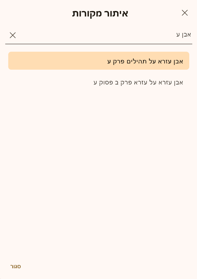

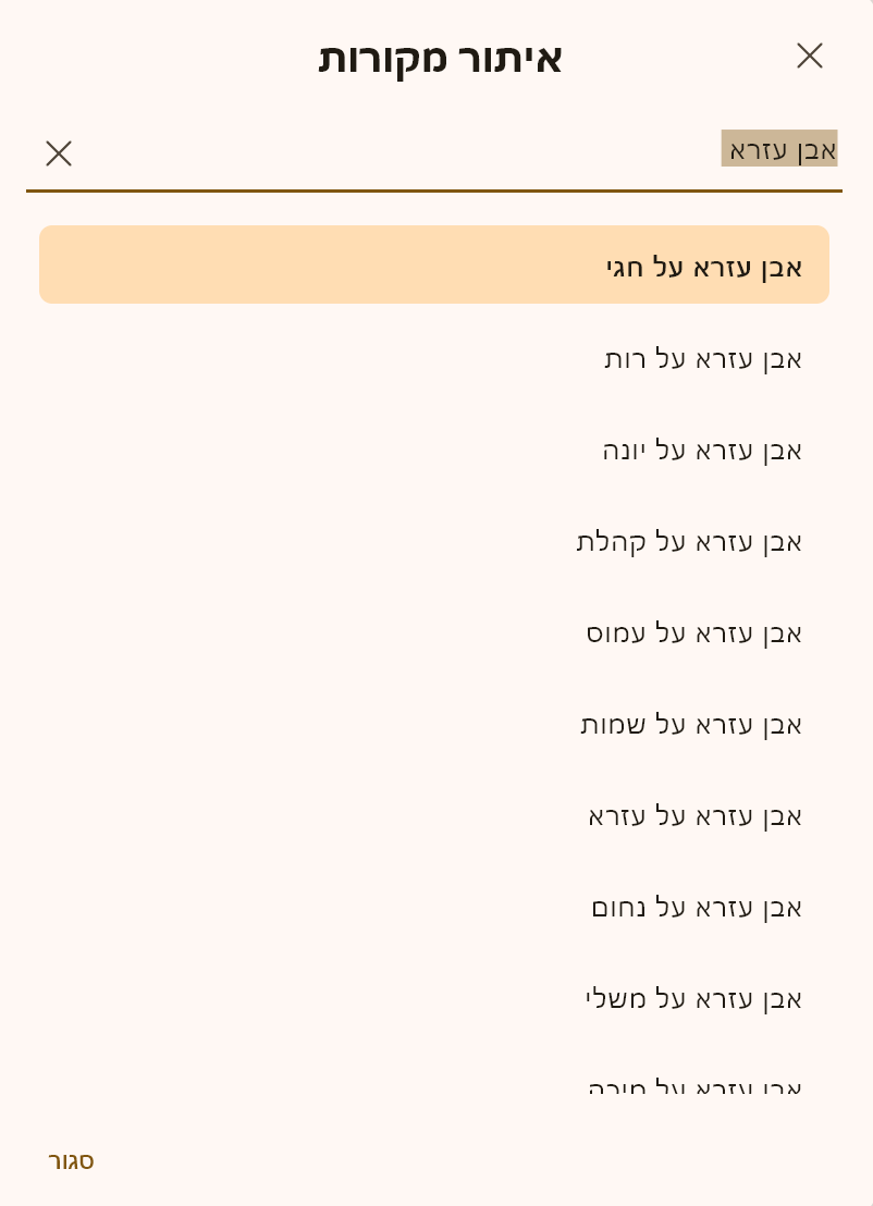

      א. הרבה פעמים לא מביא את כל האפשרויות למשל אם כותב אבן ע לא נותן את כל האבן עזרא כרגיל.

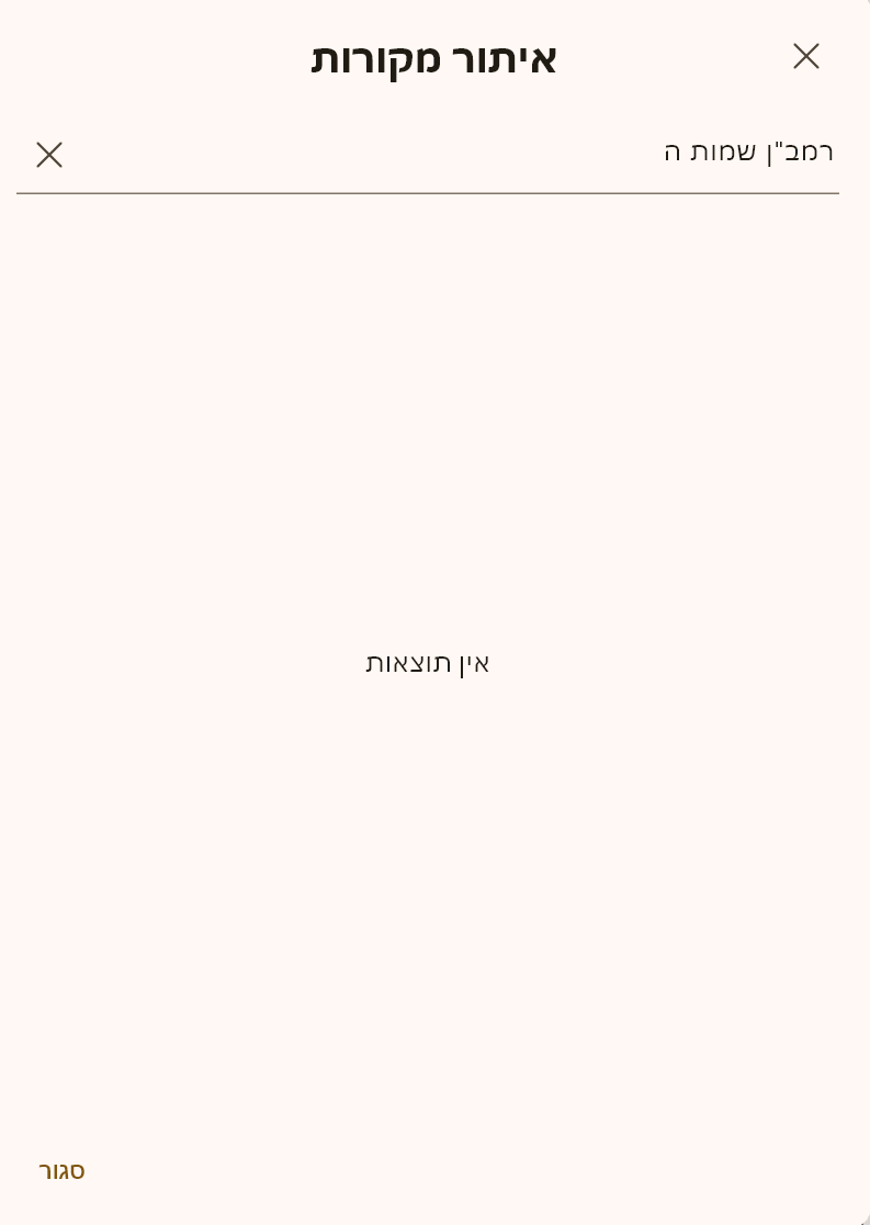

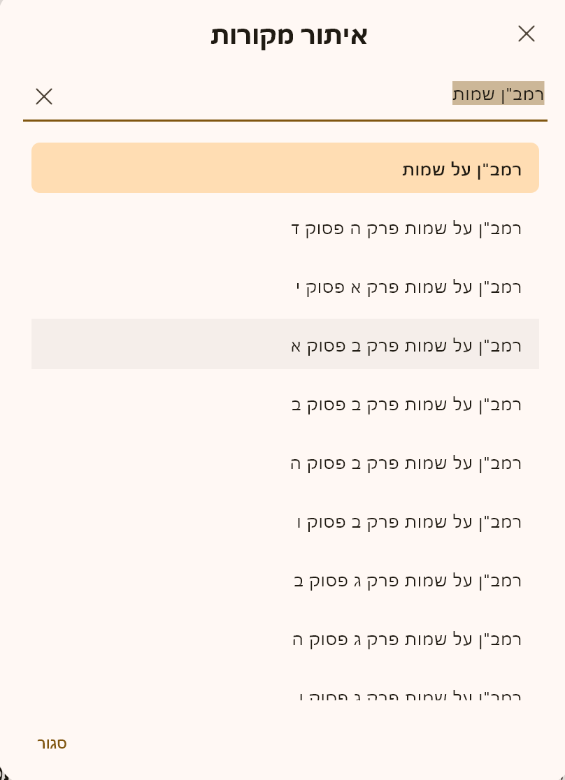

      ב. יש בעיות באיתור הרבה פעמים מוצא את המפרש אבל כשאני נותן את הציון הוא כותב אין תוצאות למרות שקודם לכן שכתבתי רק את המפרש נתן את הציון הנוכחי.
      ג. מציג ציונים חלקיים ובלא סדר.
      ד. סדר התוצאות אינו לפי א' ב' ולא לפי סדר כרונולגי.

            עשיתי כמה צילומי מסך.

              אינני יודע אם זה בעיה חדשה של הגירסא הנוכחית אבל נניח רציתי את ספרי המהרל כתבתי מהרל עם ובלי " ולא הביא לי כלום רק 2 ספרים וזה לא רק בחלונית האיתור אלא בחיפוש הראשי למעלה לפי מחבר או ספר נראה שזה רק לפי ספר
